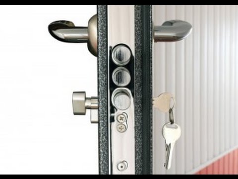

Hoi allen,
Misschien een domme vraag maar ik kom via internet alleen maar dingen tegen als je je sleutel per ongeluk in je deur hebt laten zitten.
Volgende is het geval: wij hebben een schuifdeur naar de tuin. Hier zit een normaal slot op waar niet tegelijk een sleutel van binnen en buiten in kan. Is het mogelijk om aan de binnenkant een draaiknop o.i.d. te maken waarmee je hem op slot kan doen waardoor je geen sleutel meer nodig hebt van binnenuit. Dit zie je wel eens bij hotels etc waar aan de binnenkant geen sleutelgat meer zit.
Zie foto maar dan aan de binnenkant.
[/url]
Een knopcilinder is alleen inbraakwerend als er ook inbraakwerend glas (gelaagd en/of gehard) in de zone rond het slot zit. Dus om te (blijven) voldoen aan het PKVW zul je dan ook het glas aan moeten passen.
