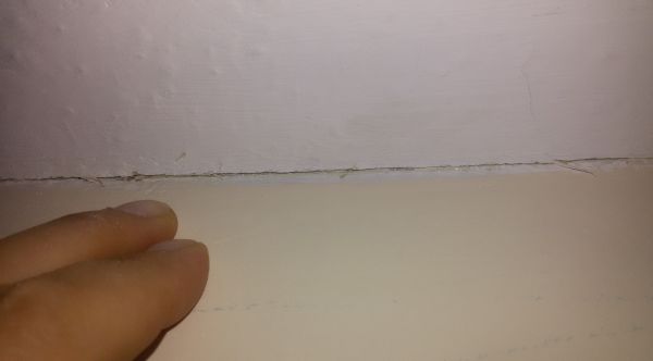

Ik heb jullie hulp nodig. In mijn jaren 70 appartement heb ik een deuropening teveel die ik dicht wil maken met ytong blokken.
Ik ben een enorme leek maar wel redelijk handig.
Hier op dit forum heb ik veel kunnen lezen en zijn de meeste vragen wel beantwoord.
Waar ik niet uit kom is het volgende:

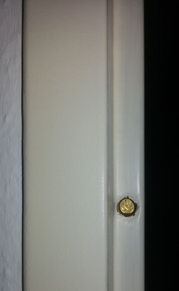

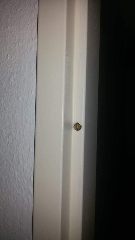

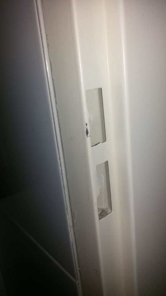

Ik moet eerst een stalen kozijn verwijderen. Wat ik lees is dat deze verwijderd moeten kunnen worden door het losmaken van inbusboutjes. Deze heb ik niet of ik kan ze niet vinden... De enige twee openingen in het kozijn (achter van die rubbertjes) is te zien op onderstaande foto's.
Is iemand bekend met dit type kozijn?
1.Hoe nu het beste het kozijn verwijderen?
2. Ytong blokken in U Profielen plaatsen of vast zetten met ankers en wat is de meerwaarde van het een of het ander?
Please help!
Alvast heel erg bedankt!

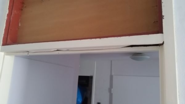

Hier wat foto's van het kozijn.
Saul
Dit is de opening waar dan een inbusboutje in zou moeten zitten...

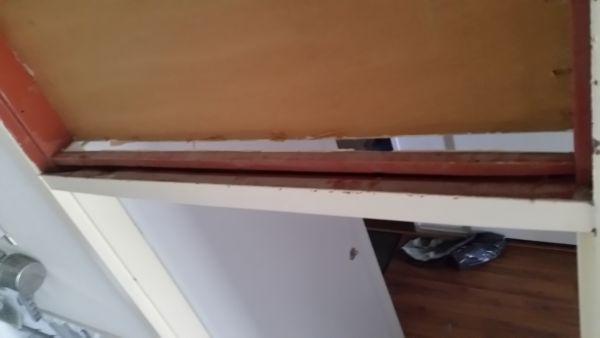

Oh en het "bovenlichtje"..
Walker
Specialist Deuren en Kozijnen
Ik heb het idee dat er een messingdopje in de imbusboutjes geslagen is. Geen idee waarom...
Moet het kozijn ooit nog eens hergebruikt kunnen worden? :mrgreen:
In ieder geval:
- deur wegnemen
- Glaslijstjes van bovenlichtpaneel verwijderen
- Bovenlichtpaneel wegnemen
de "dirty" manier is om het tussenkalf door te zagen en te verwijderen. Dan pak je de stukken hiervan eruit, en kun je waarschijnlijk van onderaf de stijlen van de muur trekken. De muur aanhelen moet je toch.

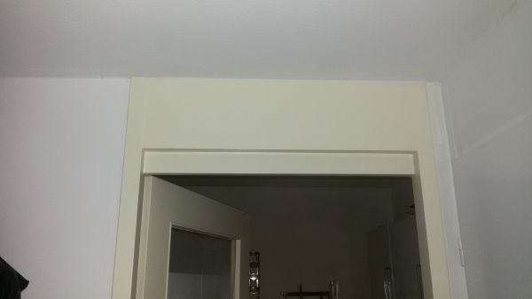

Het dikke uitstekende gedeelte waar die gaten inzitten met het messingdopje?

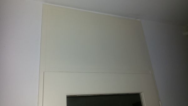

Dat Bovenlicht voorzie ik nog wel problemen mee, want aan de ene kant van de muur is het hoger dan aan de andere kant van de muur. Ik ben een beetje bang dat ik meer kapot maak dan nodig is. Het muurtje om de deur heen is vrij dus, 7 cm. Het klinkt als kalk als je erop klopt.
De andere kant ziet er zo uit omdat het plafond aan de ene kant hoger is.
Frank
Ik denk dat er aan de lage kant en verlaagd plafond zit.
Met een lang mes de naad langs het bovenlicht los snijden over de hele breedte van het kozijn.
Een tussenkalf is het horizontale deel onder het bovenlicht.
Om schade aan het verlaagde plafond zo klein mogelijk te houden zou ik toch proberen om het kozijn met zo min mogelijk geweld er uit zien te halen.
Wellicht de messing dopjes inboren en met een linkse tap proberen de bevestiging los nemen?

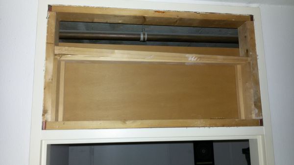

Nou ik heb het bovenlichtje eruit gekregen. Bleek een heel eenvoudig triplex plaatje te zijn van 3mm.
Daarachter zit een houten constructie. Ik wil die houten latjes eigenlijk intact houden om straks als het cellenbeton staat, de blokken vast te zetten aan het verlaagde plafond aan de andere kant. Die zijn daar prima geschikt voor.
De constructie lijkt vast te zitten met wat spijkers en nieten.

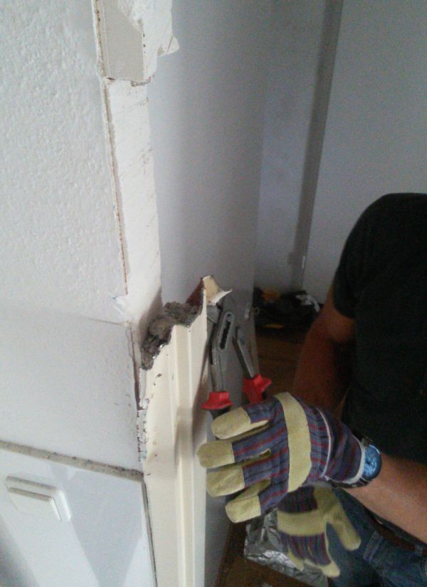

Hier even een foto van het kozijn.
Kan iemand me misschien vertellen hoe ik dat kalf er tussenuit krijg?
Ik heb het nu met schroevendraaier een hamer een beetje los gewikt maar verder kom ik niet.

Rola
Doorzagen werkt altijd. :mrgreen:
Aan de bovenzijde van het kalf tegen de stijl, zit daar een los plaatje? Zo ja, dat moet eruit.

Het houten frame waar het plaatje op zat zul je ook moeten verwijderen. Immers zit dit binnen het stalen kozijn geklemd.
Dan kun je er ook beter bij om het tussenkalf te verwijderen. Door in het midden door te zagen -/ kun je deel voor deel verwijderen.

Aan de bovenstaande fotos is dat hele kalf van staal en bestaat uit twee dalen. Alle houten balkjes heb ik weggehaald. Het enige hout dat je nu nog ziet is een triplex plaatje dat als bovenlicht dient.

Het kozijn is er helemaal uit! Bleek echt op de muur te zijn bevestigd en was helemaal gevuld met cement gruis! Klote werkje!

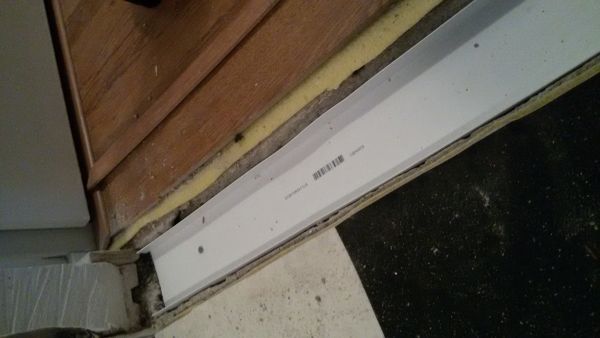

Onset het kozijn zat een houten latei. Die verwijderd en daar het U profiel ingeplaatst en vast kunnen zetten.

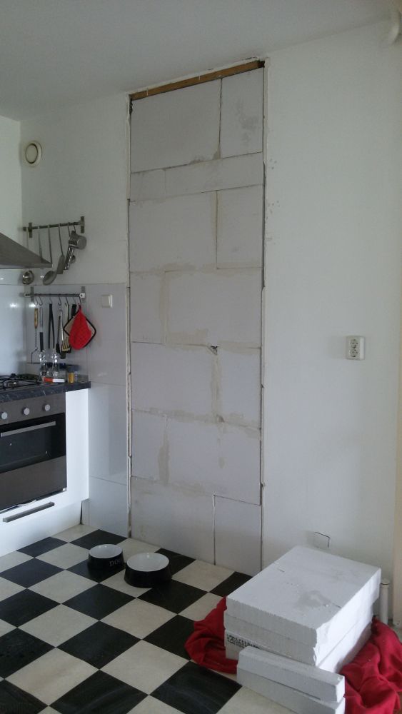

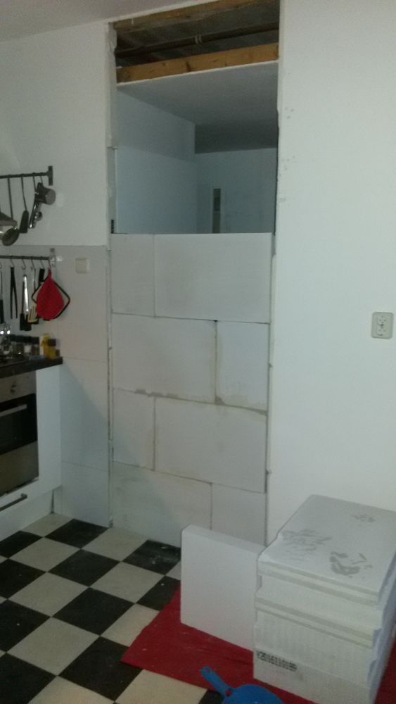

Klus is gekaard!!!
Toch maar even hier het resultaat neerzetten.
Helemaal af!
Het laatste grote blok heb ik nog kunnen verankeren. Maar het kleinere blokje niet...

Voor je het gaat stucen zou ik even alle naden gazen.
Is maar een klein klusje maar voorkomt scheuren in je stucwerk.

Euhm wat is dat? Naden gazen?
Het stuccen laat ik trouwens doen hoor. Daar ga ik zelf niet aan beginnen.
Moet ik er over inzitten dat ik dat bovenste kleine blokje niet heb kunnen verankeren? Staat wel tegen het verlaagd plafond aan...
Frank
  • #19
Gaasband over de naden plakken voor het stuken.
Ik zou me geen zorgen maken over dat ene blokje.
