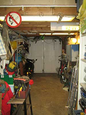

Aan mijn garagedak (platdak) wil ik een 4 meter lange stalen H of I balk bevestigen ten behoeve van een loopkat met takel.
Iemand enig idee of daar bepaalde klemmen voor zijn om die stalen balk aan de houtendwars balken te bevestigen. Of misschien andere oplossingen?
De takel kan een ton liften, in praktijk zal het echter de 500kg niet te boven komen. De bedoeling is dus wel dat de stalen balk het gewicht verdeelt over de houtendwarsliggers waar het dak op ligt.
Iemand tips?

Ik zal morgen even het een en ander opmeten, en een foto van de garage plaatsen.
Jeeper

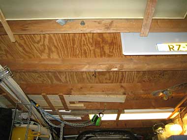

De garage is totaal 8 meter diep, maar na 6 meter verspringt het plafond.
Breed is het 2,90 m.
De houten balken van het plafond zijn 14 x 5cm, en er zit 55 cm ruimte tussen de balken.
De stalen balk heb ik nog niet in huis daar hij nu nog in gebruik is als steun pilaar in een grote loods.
Echter is het niet een hele ‘’dikke’’ balk, hooguit een cm of 10 x 10, met een lengte van 4 meter.
Volgens de balkberekening zit u, met een dak zonder ballast, dus zonder grind, al op de grens met de houten balken.
Advies is dus om er geen ijzeren balk en zeker geen takel aan te hangen.
Het is misschien mogelijk een balk voor een takel te bevestigen aan een paar dragers van ijzer in de muur, een paat gaten maken is zo gebeurd.
Ik heb geen verstand van het berekenen van ijzeren balken dus daarvoor zult u naar een constructie bedrijf moeten.
Misschien weet iemand anders op het forum het ?
Jeeper
Oh nou dat is lekker dan, want er ligt wel degelijk grind op. :?
En dat ligt er al op vanaf de bouw. (1960)
Tja dan zou ik ook nog 2 stalen spanten in de zijgevels kunnen leggen om daar dan weer een dwarsligger aan te lassen.
Wordt wel een hele constructie zo... om alleen maar even af en toe een brommer of een motorblok te liften.
