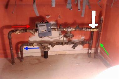

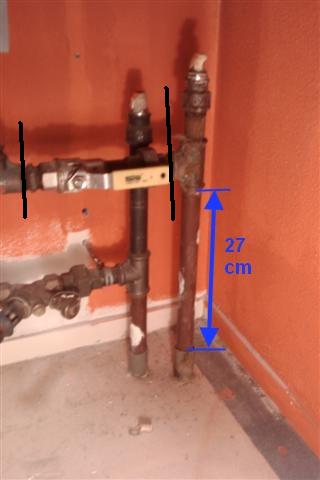

Ik heb in Utrecht stadsverwarming. Deze is niet/nauwelijks te regelen, eigenlijk alleen door radiatoren aan/uit te draaien/zetten.
Ik zit te kijken naar mogelijkheden om hier middels een klok(thermostaat) wat 'orde' aan te brengen: gezette tijden aan/uit etc.
Nu viel mijn ook op een Welke-slimme-thermostaat-voor-stadsverwarming volgend setje:
Hiermee plaats je een gemotoriseerde klep in je systeem en deze klep kan dus open en dicht gezet worden, ook door een thermostaat.
Deze wordt uitgevoerd in 22 millimeter knel of 3/4
Calenta
De buis is waarschijnlijk een 28 mm buis.
U kunt dmv twee puntstukken 3/4 met 28 knel koppeling de set makkelijk aansluiten. Op de aangegeven plaats is idd een goede plek.
De puntstukken draait u met teflon tape of met hennep en kit in de klep met 3/4 schroefbus en de 28 mm knel kan dan op de buis gemonteerd worden.

Gezien de hulpstukken [T-stuk &bochten ] lijkt me dit dikwandige buis, 3/4" of groter, deze maat staat meestal op voorgenoemde hulpstukken ingeperst, kijk even of je de maat kan aflezen dan weet je meteen voldoende.
Rene de klusser
Specialist Bouw
Hallo Kajee.
Zo als Ketelcrisje al aangaf is dit 3/4 buis staal gezien de hulpstukken die er gebruikt zijn.
Neem verloop 3/4 buitendraad naar 22 knel en probeer dat hij past op de plaats waar ik een pijl heb neergezet.
Scheelt je een hoop werk dacht ik want dan zet je hem tussen de kraan en het T stuk.
De hendel van de kraan kun je een halve slag draaien.

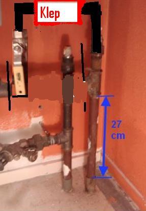

Kaajee
Ik denk dat die plek heel krap wordt......

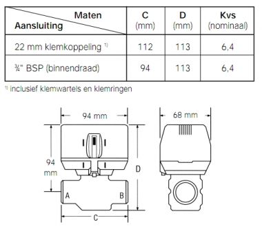

Dat ding is in knel uitvoering nl. 112mm 'lang':

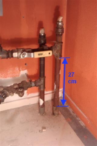

Hier nog een (onscherpe) foto van iets dichterbij:
En heeft er iemand een vbld/plaatje van een 3/4 buitendraad naar 22 knel?
Hoe krijg ik ik dat geval de huidige buis vast aan die 3/4 buitendraad?
edit: of is dit zo één:
(BPE puntstuk 1/2"x22 mm Messing)

Als het inderdaad dikwandig is, dan kun je beter een snijring ( in de knelkoppeling ) vervangen door een anbo ring. Dit is een blauwe of bruine kunststof ring. Dat sluit beter af.
Zoals ik al zei, draai het puntstuk met teflon tape of met hennep in de zoneklep en pas dan het geheel tussen de 27 cm. moet kunnen.
Maar meten is weten. dus puntstukken er helemaal indraaien en dan de maat binnen in de knelkoppeling tot het randje meten. 2 a 3 mm is geen probleem, maar de knelring op het randje van je buis is echt ellende.
Succes. Calenta.
The headhunter
Ik ga er even vanuit dat de TS geen draad kan snijden.
Achter de kraan zit een koppeling, deze uitdraaien.
Vervolgens kan het T-stuk van de buis gedraaid.
Daarop een 3/4 sok en dan een puntstuk,de klep monteren een t-stuk erboven op en daar de ontluchter weer bovenop.
Andere poot T-stuk met 90 graden naar beneden en weer aanwerken op de koppeling.
In de hoogte kan je nl veel meer, en zo hoef je bestaand niet te zagen/bewerken.

Het is er zo een heb thuis even gerommeld in mijn bak met kopelingen.
Maar Kajee heb even wat kopelingen geprobeerd.
Durf jij het aan om een 28 mm knel koppeling om en 27 mm buis te knellen.( heb het even geprobeerd maar ik heb er geen vertouwen in)
Het is een keus die je maakt persoonlijk zou ik het zo doen.

Heb je horizontaal 25 cm ruimte van zwarte streep tot zwarte streep.
Kaajee
Ga (of laat) ik morgen even opmeten.......
Ondertussen.....ik kan inderdaad geen schroefdraad tappen/snijden, is er dan überhaupt een mogelijkheid om deze (dikwandige) pijp aan iets anders/de pomp te bevestigen?
Ook al heb ik wel 25cm ruimte, dan nog moet ik bij dat t-stuk )met die ontluchter aan de bovenkant) de boel (22mm of pomp) aan de 3/4" buis zien te krijgen. Knellen lukt blijkbaar niet, heb je zelf ontdekt.

Maar als je het nu echt makkelijk wilt doen, twee puntstukken 3/4 X 22 knel
pak de kraan er tussen uit en ook deze koppelingen die daar bij horen, draai vervolgens de punstukken in het T stukken en meet een stuk 22 mm buis tussen de knel koppelingen van de klep en voila.
Mogelijkheden genoeg. Overigens zijn de anbo ringen bedoelt voor deze buis. Ze zijn nl. iets dikker en comprimeren tot een dichte ring tussen drukmoer en fittinghuls. :mrgreen:

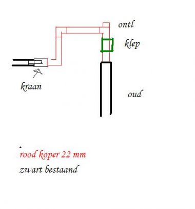

Mobel
zoiets
maar een veel makkelijker manier is om een servomotor te kopen die de huidige kogelafsluiter kan bedienen.oa Belimo hebben vaak servomotoren die je mbv hulpstukken op een kogelafsluiter kan monteren :wink:

Als je 25 cm hebt daar tussen dan kun je een kraan en de VC8615 knel met twee puntstukken kwijt.
Dit past in het horizontale deel tussen eerder genoemde strepen.
Heb het thuis in el kaar gehad met wat koppelingen en wat oude cv buis.
Alleen een andere kogelkraan er tussen zetten die kleiner is.

De oplossingen van Rene de Klusser en Mobel zijn prima.
Ik heb vroeger regelmatig hele oude kleppen moeten vervangen bij een
stadsverwar mingsunit, en ik heb dat toen ook ongeveer zo uitgevoerd.
Kraan verwijderen, dikwandige knie naar boven, kraan en puntstuk daar in.
Rechts het t-stuk verwijderen, en met een sok en puntstuk en daartussen alles
met dunwandig aan elkaar knopen.
De kraan zou ik in elk geval wel terugplaatsen.

hmmmmm, da's nou jammer. Het blijkt 19cm te zijn (tussen de zwarte strepen).
Dan zal het wellicht toch Mobel's oplossing moeten worden. Ander 'probleempje' daarbij is dat er een 'mooie' op maat getimmerde kast ombouw zit, ook weer zonde om die opnieuw te moeten timmeren. Hier heb ik aan de bovenzijde ong. 20/12cm ruimte (dus ruimte tussen horizontale buis en kast).

Als je het nu zonder kraan uitvoerd.
De klep werkt ook als kraan infeite.
Dan kun je hem plaatsen is het horizontale deel.
Twee puntstukken 3/4 22 mm knel met de VC8615 knel ertussen.
Mocht je met de instalatie aan het werk moetten,is het even de bedienings motor er af en de klep zit dicht.
Past je kast ook nog mooi. :P

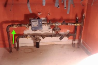

Kaajee
  • #19
Ja daar zeg je zowat. Ik heb die kraan in feite toch ook niet eens nodig, toch?
De 'echte hoofdkraan' om de hele boel zonder aanvoer/water te zetten (ook om deze klep te kunnen monteren btw.) zit vóór de meter, bij de groen pijl:
Waarom zou men überhaupt deze kraan er nog (bij)geplaatst hebben?
Ketelchrisje
  • #20
Om de tussenliggende meter te kunnen verwijderen/herstellen zonder de hele woning af te tappen ;)
