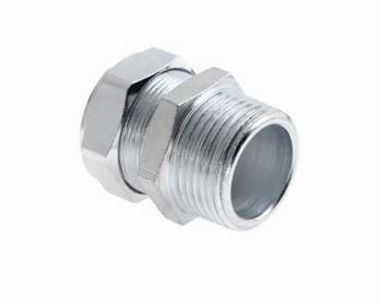

Ok, zo'n 28mm ANBO knelkoppeling zou het moeten worden.

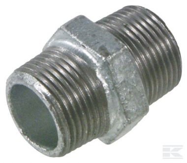

Ik kan toch ook volstaan met zo'n 1 knelkoppeling aan de onderzijde van de verticale buis en dan aan de bovenzijde de huidige buis uit het t-stuk draaien en daar een messing dubbel nippel 3/4->3/4 in te draaien? Deze gaat dan weer in de klep. Dan hoef ik maar op 1 plek de buis door te zagen........

Ja, dat is de koppeling.

Ja de 3/4 nippel is idd een mooie oplossing. ( indien het past met het motorhuis van de klep )

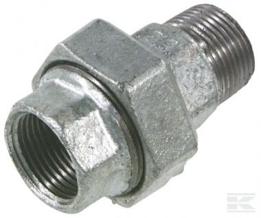

Getoonde afbeelding is geen knelkoppeling maar een puntsstuk 1"-28mm. Maar dit terzijde.
Weet je zeker dat je de klep er tussen krijgt dan Kajee? Hij moet namelijk ook een paar keer een rondje draaien als je begrijpt wat ik bedoel en is vrij hoog. Het bovendeel zal gerust te verwijderen zijn maar dit zit om een pen geschoven van de afsluiter en de spoel zeg maar.

Hij staat toch echt genoemd als:
A106 Overgangs koppelingen conische buitendraad A106 3/4-28
(wellicht gebruiken ze een en dezelfde afbeelding voor al hun 'koppelingen')
En inderdaad nadat ik het bericht getypt had, bedacht ik me ook dat de klep nog wel een paar keer rond gedraaid moet worden om hem vast te zetten. Ik zal nog eens kijken/meten of dat idd gaat. Ik vermoed toch zo'n 9cm speling nodig te hebben. Wordt krap vermoedelijk. Anders worden het toch 2 knelkoppelingen en 2x zagen.

:mrgreen: hou wel rekening mee dat je speciale klemringen nodig hebt voor dikwandigleidingen,de kenelringen die er normaal bijzitten zijn uitsluitend geschikt voor cv-buis en heb je er niets aan .

Ik dacht dat je er een klemkoppeling 28 mee bedoelde Kajee, maar dus niet. Deze is toch echt 1" volgens mij, maar dat is dezelfde foto zag ik.

Dit kun je ook gebruiken aan de T-stuk kant:
In dien je toch draad zou snijden kun je de bovenste ook onder gebruiken, ben je daar meteen klaar. Het zou mijn verkeur hebben.
In en uitbouwen is ook makkelijk zo.
