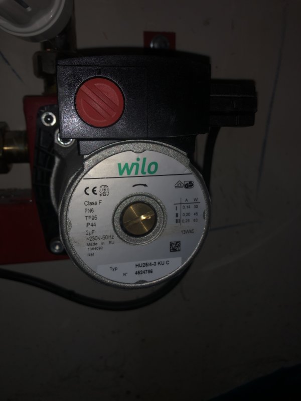

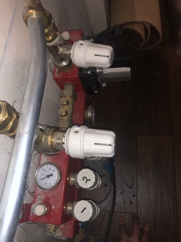

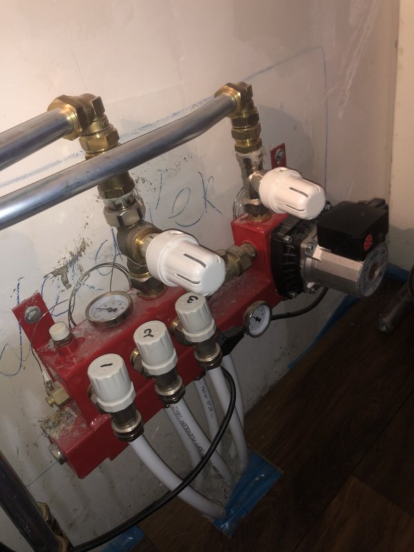

Ik ben een beetje einde raad. Familie en vrienden kunnen mij niet helpen. In mijn woning heb ik vloerverwarming icm stadsverwarming. Ik merk dat de vloer eigenlijk nooit lekker warm word. Echter is mijn huis regelmatig lekker warm (ook op de verdieping waar vloerverwarming is). Echter nooit warme voetjes en ik voel de vloer eigenlijk nooit. Ik heb het gevoel dat deze nu goed aan staat. Het is een nieuw bouw woning dus de isolatie is erg goed. Het is voor het eerst dat ik een huis gekocht heb en vloerverwarming heb. Ik heb dus geen vergelijking. In de hal (bij de meterkast) is de vloer wel lekker warm. De rest niet.
Ik heb wat foto’s bijgevoegd. Wellicht dat iemand kan kijken of er iets niet goed staat alvorens ik een specialist ga inschakelen? Mijn dank is groot!
Ik ben echt een leek op dit gebied.

Mu hoop ik niet dat die woning al meer dan ca 4-5 jaar oud is, want de pomp op de verdeler van die vloerverwarming mag al zo'n 5 jaar niet meer gemonteerd worden. Dit is nog een ouder type pomp en geen label A energiezuinige pomp.
Die verdeler is wel het juiste type voor stadsverwarming.
Dit is een vloerverwarming met 3 groepen: die is voor een oppervlakte van maximaal ca 30-35 M2. Is de oppervlakte groter, dan liggen de buizen te ver uit elkaar om te spreken van "hoofdverwarming" en duurt het ook erg lang voordat alles warm wordt (en dus meer energie kost)

* Controleer eerst eens of de leiding naar de verdeler toe wel warm wordt.
Draait de pomp wel?
Staan de kranen met 1,2 en 3 wel open?
Zo te zien aan de temperatuurmeters is er geen warmte-aanvoer.
Mogelijk staat de thermostaat in de aanvoerleiding (rechter leiding) dicht. Dit is een knop met 1,2,3 enz. Zet deze maar eens voor ca de helft open.
Kan goed zijn, dat de kraan onder die thermostaatknop dicht blijft (verkalkt of lang dicht gezeten)
Thermostaatknop er even af draaien (wees niet bang: er komt geen water!) Dan zie je een pinnetje wat vrij op en neer moet kunnen bewegen (ingedrukt is kraan dicht: naar buiten is kraan open)
