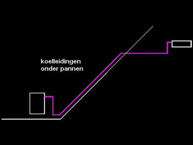

Ik ben op zoek naar een manier hoe het mogelijk is om een airco op zolder te plaatsen, en de koelleidingen naar buiten te krijgen zodat deze aangesloten kan worden op de buitenunit.
Ik heb een schuin dak, zonder dakkapel.
De bedoeling is om de buiten unit op de aangebouwde berging te plaatsen, en de binnenunit boven de entreedeur.
Hoe wordt dit in de regel gedaan?
Hebben mensen hier ervaring mee?
Het plaatsen van de units is mij bekend, er zal een monteur bij moeten komen omdat ik over de standaard aansluitlengte heen zal gaan, en de leidingen gevacumeerd en afgevuld dienen te worden.
Volgens de instructie moet ik een gat van minimaal 60mm maken, echter... waar?

Hoi Bernhard,
Dank voor je tekenwerk, zéér duidelijk!
Ik moet bekennen dat ik zelf niet op het dak bek geweest, en ook niet weet of onder de pannen door een aircoleiding gelegd kan worden.
Het probleem wat ik heb als ik het volgens jou tekening doe, is dat er nog een hemelwaterafvoer (goot) onder de dakpakken ligt, ik zou hier dus overheen moeten, en dat vind ik geen gezicht.
Het plat dak ligt overigens 1 etage lager, als hoe jij deze getekend hebt (maar dat puur voor de beeldvorming)
Tevens de vraag of het mogelijk is om de aircoleiding in dergelijke hoeken te buigen zoals op de tekening. (koperen buis mag niet knikken toch?)
Bernhard
Hoi Grinx,
Als de leiding niet onder de pannen kan dan maar over de pannen, eventueel in een pvc-buis. Dakdoorvoer met een grote loodslab.
Maak ruime grote bochten in de leidingen.
mvgr Bernhard

Ik ben misschien een pietleut, maar vind dat soort leidingen niet bepaald netjes staan, al dan niet afgewerkt.
Ik heb mogelijk nog een andere oplossing, ik kan via de kabel en buizenkoof op zolder, via 2 verdiepingen naar beneden, om zodoende door de kruipruimte naar de berging te gaan.

Hoi Grinx,
Als er in de koelleiding een te grote lus zit bestaat de mogelijkheid dat de smeerolie voor de compressor niet terug gezogen kan worden.
Mvgr Bernhard.
GRINX
Hoi Bernhard,
Bedoel je daarmee, als de afstand te lang is, of dat als de koelleiding wordt opgerold?
Chathanky
Dit gat moet komen in het dakbeschot. Dit om de doorvoer mogelijk te maken voor de leidingen. De leidingen moeten wel met enig afschot naar het buitendeel gemaakt worden, dit om ophoping van olie te voorkomen.
