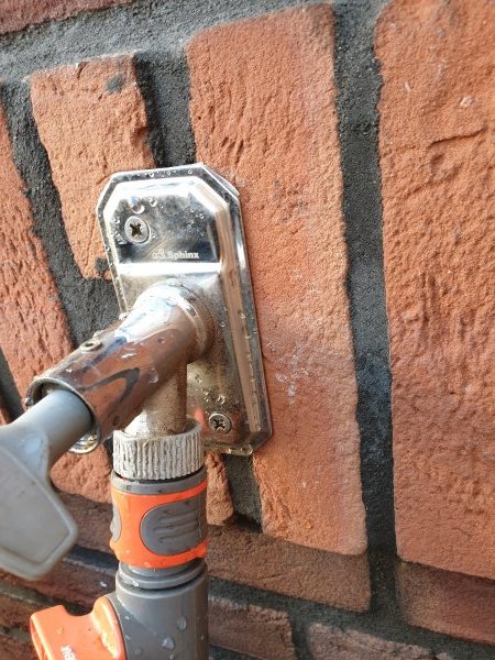

Vorig jaar zijn wij verhuisd naar onze nieuwbouw woning.
Hier zit een Sphinx vorstvrije buitenkraan in.
Vorig jaar geen problemen maar als ik hem nu open draai druppelt hij uit het gaatje onder.
In principe laat ik hem de hele zomer onder druk door een aangesloten gardena systeem.
Maar nu blijft hij dus druppelen.
Als ik hem sluit is er geen probleem.

Deze kranen kunnen er niet tegen als de slang aangesloten blijft is mij verteld. Zo zou die zn druk niet kunnen lozen en gaat er inwendig iets kapot na verloop van tijd.
Is zoiets te repareren?
Aangezien hij weggewerkt zit in de woonkamer muur?
Bv eem nieuw binnenwerk erin?
Kan dat via buiten?
Ja, hoofdafsluiter dicht,
inbus los en kan voor kant er uit draaien en nieuwe rubber siliconen vet op en weer plaatsen.
Oké nieuw binnenwerk gekocht. Oude eruit en nieuwe erin en alles was weer goed.
Ik heb de oude geïnspecteerd en ik kon helemaal niets geks vinden.
Hij was wel wat vies (zand/stof). Wellicht was dat het probleem. Ik hou hem nu wel als reserve.

Druppelen onder druk heb ik wel eens gerepareerd door een o-ring te vervangen. (en een beetje kraanvet erop)
Weet je het type, (vast wel anders kan je geen binnenwerk bestellen) dan kan je vast ook een correcte o-ring vinden.
Goeie kans dat het gewoon universele o-ringen zijn.
Je hebt ondertussen en paar oude binnenwerken gehad, waarvan hopelijk eentje bewaard, dan kan je daarmee langs een onderdelenhuis voor alleen de buitenste o-ring.
ps mogelijk is een setje met meerdere goedkoper dan een losse.
pps. waar lekt het precies uit, ze zijn er ook met een (kleine) beluchter, dan heb je een hele kleine o-ring nodig
Als de binnenpijp te kort is dan blijft de kraan druppen of zelfs voluit lopen als ie uit staat.
Dat is vaak eenvoudig op te lossen door een schroef (los) in de pijp te doen. Daar wordt ie net iets langer door. Met een bolkopschroef of met ringetjes kan je de schroef verder laten uitsteken.

en dit is binnen werk van 2003 en vaak is de kracht van het veertje die zorgt dat klep af dicht
en vooral door vaak gebruiken slijt het kraan leertje en de rek van veer word minder dus sluit niet geheel af.

Het euvel is dus dat hij gaat lekken onder druk na een winter periode.
Nu heb ik een nieuw binnenwerkje en hij is weer volledig dicht.
de rubbers lijken inderdaad een beetje te lubberen dus ik ga wel shoppen voor een doosje met juiste rubbers.
Maar wellicht is de afsluiter iets te kort en moet ik hem te strak dichtdraaien. Dat het rubber misschien klem komt te zitten?
