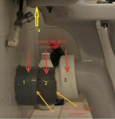

Op de badkamer staat een toiletpot Sphinx Duoblok.
Aansluiting:
Kijk je vanaf de zijkant van deze toiletpot dan zie je aan de muurzijde dat vanaf vloerniveau de afvoer omhoog gaat en daarna evenwijdig aan de vloer in de richting van de muur.
Probleem:
Het probleem dat optreedt, is dat tussen de vloer en de onderkant van de toiletpot een wat bruine rand rondom de toiletpot op de vloer ontstaat.
Het is weinig, maar duidelijk is dat dit restanten van de stoelgang vermengd met water moeten zijn. Het vuil is eenvoudig te verwijderen, door er een doekje met schoonmaak middel langs te halen.
Het is niet zoals het hoort. Ik ben geen deskundige maar zou iemand kunnen aangeven waar het lek in deze toiletpot zou kunnen zitten, waardoor de bruine rand rondom de toiletpot op de vloer ontstaat ? Hoe is dit probleem op te lossen ?
De afvoer van de toiletpot en de grijze afvoerleiding en de witte verbindingskraag tussen toiletpot en afvoer lekken niet en zijn schoon.
Tips voor diagnose en oplossing welkom.

    Zoals je zegt die kraag die zit niet goed staat gespannen er in het is net dat de afvoer wat tegen loopt dus daar blijft ook vies water in staan en dat kan gaan lekken.
    als je pot nu verwijderd en alles onder de pot schoon maakt en pot ook onder schoon maakt.
    en je plaatst een excentrische closetsok zodat je de afvoer weer goed aan sluit.
    Na plaatsen van je wc pot moet je even een dun randje kit langs de wc pot plaatsen zodat je daar niet meer een vieze bruine rand krijgt.

    De grijze afvoerbuis door de muur, loopt zo te zien niet echt horizontaal, maar iets omlaag (richting toilet pot). (met het oog bepaald). Dan zit er een tweede grijs deel dat vanaf de buis (afvoer) door de muur, iets oploopt naar de aansluiting op de witte kraag.
    De afvoer van de pot zit hoger dan de afvoer via de witte kraag, grijze tussenstuk en afvoerbuis door de muur.
    Omdat de afvoerbuis door de muur nagenoeg horizontaal loopt (zelf iets omlaag richting pot), zal daar vuil achterblijven en niet goed weglopen richting riool. Ik kan niet achter de wand komen waar de stortbuis zich bevindt.
    1, de witte kraag heeft op andere hoogte een witte afvoerbuis. Die mondt uit in de grijze buis, die weer aan de afvoerbuis in de muur is gekoppeld. Je geeft dit aan met de gele pijlen. Daar koekt het ook, er is wat uitslag, maar daar komt via de buitenkant van de toiletpot geen vuil uit.
    Het vuil lijkt via de afvoerbuis van de pot binnendoor te komen. Is dat zo en kan dat ?
    2. de witte kraag is dat de excentrische sok die je bedoeld ? Door een nieuwe zou misschien wat verdraaid kunnen worden, waardoor het verloop van de afvoer gunstiger is.
    3. zitten er ringen in de grijze buizen en de witte kraag (= excentrische sok ?) of moeten die gekit of met siliconen afgesloten worden. Inbrengen zou gemakkelijker zijn met vaseline of zo (als glijmiddel).
    4. Is siliconenkit de juiste kit om bij plaatsing van de toiletpot het bruine randje te voorkomen ?
    5. heeft de buis tussen de "witte kraag" en de afvoerbuis door de muur een speciale naam ?
    6. om aanschaf onderdelen te vereenvoudigen, even de terminologie vaststellen:
    a. de PVC afvoerbuis door de muur heet: ......... ? (afvoerbuis)
    b. de buis tussen de buis in de muur en de witte kraag heet: ......... ?
    c. de witte kraag heet: ......... ? (excentrische closetsok ?)
    Afkitten ?
    d. tussen de koppelstukken: buizen, witte kraag ? zoja: waarmee ?
    e. afkitten met siliconen kit ter voorkoming bruine rand ?

    Pffffffff wat een boel tekst.
    Nu je deze foto laat zien zie je ook het probleem.
    Je riolering aansluiting loopt naar beneden maar ook is je wc aansluiting te hoog.
    Ik schat je riolering op 15cm hart van de vloer en je pot 18cm.
    Normaal kan je dit op vangen door een excentrische closet sok (3) die er nu ook al zit.
    Maar omdat ze het stukje buis (2) warm gemaakt hebben en vervormd om een aansluiting te creëren voor de wc pot.
    Ik vermoed dat (1) een T-stuk is of een sok zodat achter de muur de T-stuk zit.
    Een duocloset heeft een stenen reservoir en deze mag graag condenseren dat condens (4) loopt langs de pot naar beneden en vermengt met urine zodat je daar bruine rand om pot heen krijgt.
    beste is dat je een goede aansluiting maakt met je wc en evt de aansluiting hoger maakt.
    je kunt evt zuurvrije siliconen kit gebruiken en evt op kleur.
    Voor onder de pot langs.
    Controleer ook eens als het droog is onder de pot daar kan ook condenseren.
    PS als er een lek in de wc pot zit dan heb je een plas water voor of om de pot
