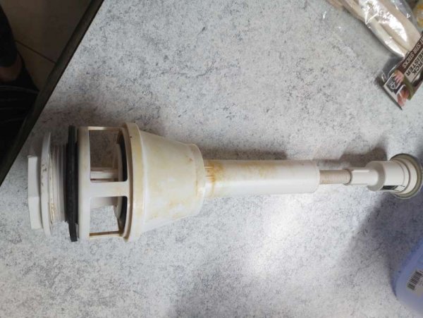

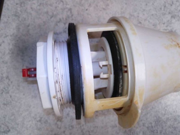

1. Het onderbreken van het doorspoelen bij onze Sphinx Europa duobloc toilet werkt niet meer, nadat ik het kapje van het uitstroommechanisme 14S (" de klok") had losgeklikt om de rubberen bodemklep te vervangen.
Kan het met (1e-foto) rode hefboompje (tilt de klok op/omhoog bij indrukken van de spoelknop) te maken hebben?
Kan het zijn dat dit rode hefboompje in de inkeping (zie rode pijl op2e foto ) van de klok-kap moet zijn vast-geklikt?
Zo ja, hoe doe ik dat? Moet het reservoir dan los van de wc-pot en de hele klok eruit worden gehaald?
Kan het mss iets anders zijn waardoor het onderbreken van het doorspoelen niet werkt?

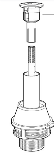

als ik in de sanitair pocket kijk voor onderdelen zie ik dat de knop alleen een los onderdeel is.
ik denk dat hij in ze totaal vervangen moet worden.
Je zult in ze geheel uit moeten halen en dan proberen om hem weer in elkander te krijgen.
Je antwoord op punt 2 inz.de vlotter is helder voor mij. Je antwoord op punt 1. vraagt voor mij nog wat verduidelijking. De drukknop is nog in orde en kan gewoon worden gebruikt.
Maar hoe krijg ik de spoelonderbreker weer aan de praat?
Klopt het dat het rode hefboompje terug in de inkeping van de klok-kap (zie rode circel op 2e foto ) moet worden vastgeklikt? En welke stappen zet ik om dat te regelen? Of hoort dat rode hefboompje gewoon "los" te hangen.Door de knop in te drukken gaat de hefboom omhoog en drukt dan de klok omhoog en het water stroomt dan de wc in.
Ik wil graag eerst begrijpen waar het probleem zit.
Vervolgens wil ik graag begrijpen welke stappen ik (obv het bestaande onderdelen/materiaal, zonder nieuwe materialen) ik kan zetten om de boel te repareren. Misschien wil je het mij nog een keer uitleggen?
Wou er gewoon mee zetten dat die uitstroom mechanisme in een stuk is en alleen de bedieningknop los te verkrijgen is als onder deel.
en dat je gehele uitstroom mechanisme er uit moet halen en dan proberen in elkander te klikken.
ik denk dat je als je hem er uit haalt van onderen een tegen druk moet geven om het rode pal in de uitsparing te klikken nu druk je hem naar beneden.
Nou, 't is uiteindelijk gelukt om het hefboompje/pal in de uitsparing in de kap van het uitstroommechanisme te krijgen. Door een spiegeltje én een lamp in het reservoir te zetten, heb ik het voor elkaar gekregen, en het reservoir kon nu gewoon op het wc gedeelte blijven zitten. Alles werkt nu weer naar behoren.

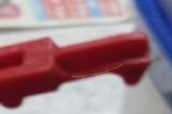

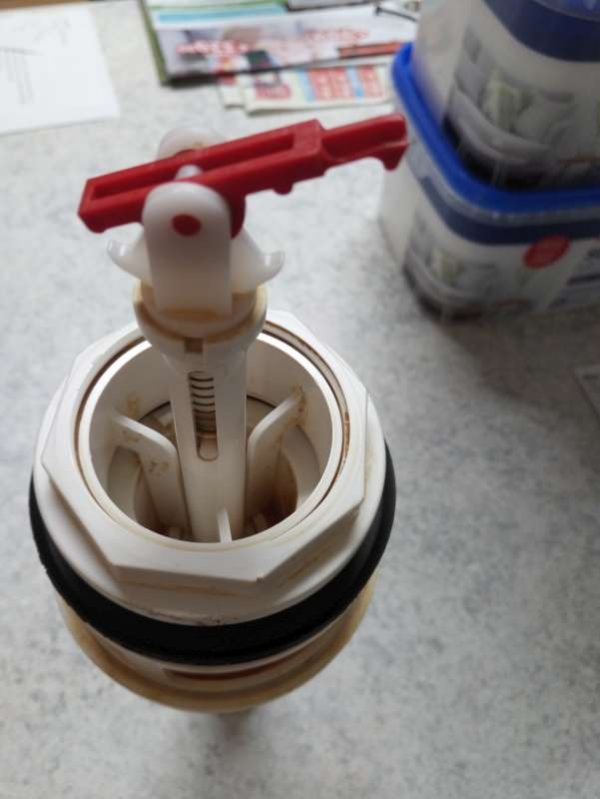

Ik heb hem er uit gehaald en dat rood ding er terug in gekregen maar als ik druk springt het er terug uit.
:-( hoe kan dat
als ik rood hefboompje in de daar voorziene gleuf steekt komt die er terug uit bij drukken.
Middelste stang zit over drie gleuven.
Is er van rood hefboomje iets weg mss?

hij is denk ik versleten het palletje is uit gesleten.
dan moet er een complete nieuwe uitstroommechanisme.

palletje is niet uit gesleten maar goed Het is dat zo'n ding 100 euro kost bijna Kan je beter nieuwe wc zetten. :cry:
Ik moet beoordelen na de foto`s die je me stuurd en als je zegt ik heb hem er in geklikt en dat heb je goed gedaan dan is het dat het ruim zit en dan kan ie er uit schieten.
het nadeel van dit soort dingen is zijn geen onderdelen van en werden ook niet gemaakt.
Alleen de rubber word geleverd en een complete
