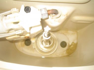

Onlangs had ik een probleem met de spoelbak van de wc (Sphinx duoblok) die niet meer vol liep. Na enkele eerdere berichten en reacties te hebben nagelezen, moest de oorzaak wel een stukkend membraam zijn. Dit bleek ook zo te zijn en ik was blij dat het relatief eenvoudig op te lossen was. Maar nu....nadat ik volgens mij alles op dezelfde manier weer heb teruggeplaatst doet de waterspaarstop (of hoe dat ook heet) het niet meer. Of te wel wel, kan weer spoelen, maar een beetje te veel per keer... Mijn vragen; wat heb ik verkeerd gedaan en/of kapot gemaakt en hoe werkt dit stopsysteem eigenlijk?
Bij voorbaat dank, groeten, Ben
Je zult wel iets verkeerd in elkaar gezet te hebben, of vergeten zijn.
Kun je eventueel een foto maken, van het binnenwerk van de bak, en even hier plaatsen.
Dan kunnen we eventueel even meekijken, want zo is dat natuurlijk moeilijk te zeggen.

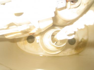

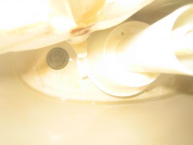

Hierbij wat foto's van helaas niet al te beste kwaliteit. Hoop dat het iets verduidelijkt.... Wat zou er door de spaarknop moeten worden geaktiveerd? Bedankt en groeten, Ben
