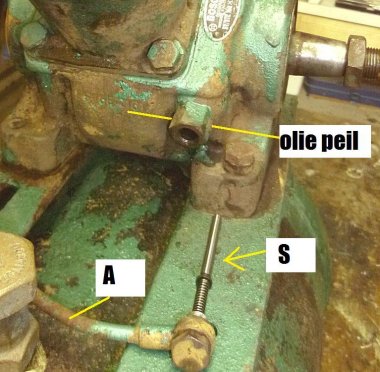

Op de onderzijde van de krukas is een platte uitstulping gegoten, die voor de spatsmering moet zorgen.
Vanaf een nippel aan de zijkant van het carter vertrekt een olieleidinkje A van 6 mm. In de betreffende aansluitnippel, bevind zich een veerbelaste stift S, die bij elke omwenteling van de krukas, enkele mm word geduwd, en zo de verbinding opent tussen carter en ??.
Ik vermoed dat deze kleine olieleiding vroeger was verbonden met de luchtinlaat.

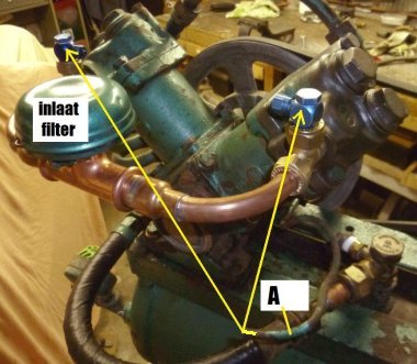

Omdat het een twee cilinder betreft, heb ik zelf een spruitstuk gemaakt waarop het luchtfilter is gemonteerd dat er bij zat, en twee punten waarop ik de olieleiding A wil aansluiten.
Het luchtfilter is regelbaar, zodat men het vacuüm in het spruitstuk kan regelen.
Momenteel heb ik olie voorzien tot het aangegeven peil, net aan de onderzijde van de nippel.
Wie kent of weet meer over dit type compressor, of een gelijkaardig smeersysteem?
Aangezien er geen vulopening is, moet dit gebeurd zijn bij de fabricage, maar hoeveel (compressor) olie moet er in?
Tot welk peil dient het carter met olie gevuld te worden?

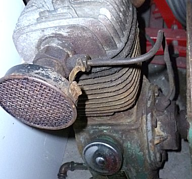

Totdat ik dit bij een andere compressor zag
Ook hier is dus de olie leiding, vanaf het carter, aangesloten achter het luchtfilter.
Nogmaals, er is geen vulopening en geen peilstok/opening, dus er kan nooit via die manier olie toegevoegd worden.
Om periodiek te peilen en/of olie toe te voegen, is niet zo'n probleem als het lijkt, door een van de onderste M8 cilinderbouten te verwijderen.
Vraag blijft dan nog altijd, tot welk peil olie vullen?
Als er dan toch (minieme?) hoeveelheden olie in het circuit "verdwijnen", wat zal het verbruik zijn?
Ik zal ongetwijfeld ook ergens een olie/water afscheider moeten plaatsen, en waar is dat het beste?

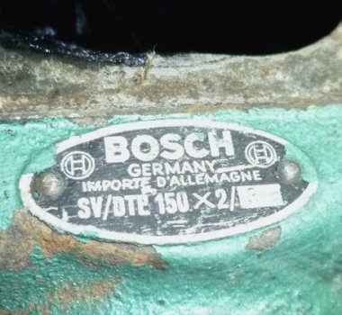

Daar staat bij Luftpresser hetzelfde merk en type als op het typeplaatje van jouw compressor.
Compressors op vrachtauto's werden/worden gebruikt voor het bekrachtigen van de remmen.

Dit neemt niet weg dat je er ook gewoon olie in kan gieten. Maar tot het bovenste schroefgat (met de gele streep) lijkt mij erg veel.
Als ik het vergelijk met het dry-sump systeem van veel Engelse motorfietsen, dan mogen de krukaswangen niet te veel door de olie slepen, anders geeft dat te veel weerstand. Het schepje van de spatsmering moet net in de olie komen.
De olietoevoer naar de luchtinlaat zou dan moeten dienen om de kleppen te smeren. Maar het kan ook een soort carterontluchting zijn. Op de laatste foto zit de aansluiting op het carter ook vrij hoog.
Ook bij deze, afkomstig van een schip met dieselmotor, zit de leiding naar de luchtinlaat tamelijk hoog op het carter.
De kleppen hebben zodoende al genoeg smering van de carterdamp, dus veel verbruik zal het niet zijn.
Een olie/waterafscheider zet je zo dicht mogelijk bij de verbruiker. Gewoonlijk gaat de lucht van de compressor eerst naar een tank en daarna pas door de afscheider. Het meeste water blijft al in de tank achter. De afscheider zet je vlak bij de aansluitnippel voor de gereedschappen.
