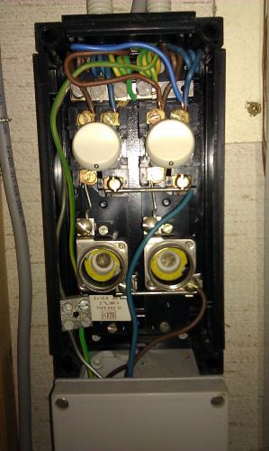

Ik heb volgende configuratie in een caravan. Daarvoor zit dus nog een moderne installatie met differentieel, zekeringen enz. Beschouw dit als een extra groep. Wat niet op de foto staat is ook op deze kast een afzonderlijk differentieel onderaan.
Nu wil ik die oude smeltzekeringen vervangen. Kan ik daar gewoon 2 enkelpolige penautomaten in de plaats zetten? Draden daarbij behouden (dus enkel de bruine onderaan verbinden en bovenaan afzonderlijk naar de schakelaars. Die schakelaars mogen op zich blijven staan (al hebben ze dan niet veel nut meer natuurlijk).

Anyway, waarom neem je niet een paar Automatische Schroefzekering 16 A. Veel makkelijker en meteen klaar........

Let wel op, want als je de zekeringen gebruikt die Kajee aangeeft, dat die ook het juiste Amperage hebben.
16 Ampere is vaak niet beschikbaar op een gemiddelde camping.
Vaak is dat 4-6 of 10 Amp.

@KJ: ziet er handig uit maar ik heb nog een socket en penautomaten liggen van in huis. Zou daarom liever die gebruiken als het kan.
@Peter: Zaten idd 10A zekeringen in. Nu weet ik meteen ook waarom.

Maar alles buiten zo'n draai zekering is toch voor je caravan overdone en veel te veel extra werk? Ok, je hebt nog wat liggen, maar voordat je die er netjes ingebouwd hebt.......
Bovendien het zal nog heel lastig worden om een paar automaten (of "2 enkelpolige penautomaten" (wat zijn dat eigenlijk?, België zeker?) er in te krijgen. Die moeten meestal op een rail enzo/ofzo, en zul je wellicht de hele meterkast moeten vervangen.
Draai er voor een paar euro van die schroef zekeringen/automaten in en klaar is kees.
Je hebt ze ook gewoon van 10A hoor. (en ook in 6A for that matter)
Als de caravan op een camping staat, is het eerst belangrijk om te weten, hoeveel ampere je beschikbaar hebt.
Als je bv maar 6 Amp krijgt, en je zet er zwaardere zekeringen in, hebben die helemaal geen nut.
Dus voordat je een hoop werk gaat doen, eerst even goed navragen.
