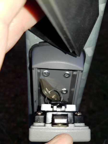

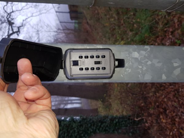

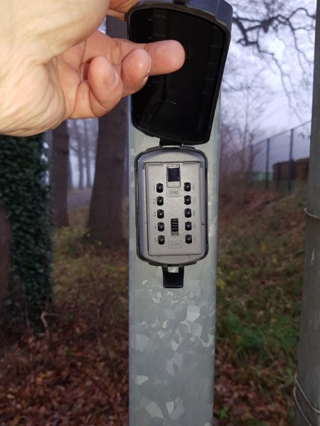

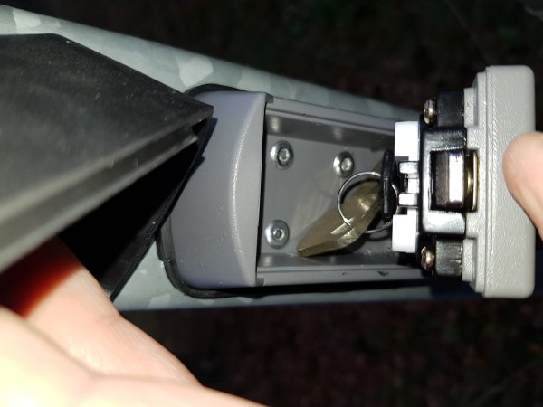

Het is gelukt! De gaten in het kluisje waren maar groot genoeg voor een m5 bout. Die bouten waren te licht om de blindklinkmoeren met twee gewone tangen gezet te krijgen. De boutjes trokken krom. Uiteindelijk heb ik M5 popnagels gebruikt en dat werkte super. Helaas was het 0 graden daar vanmiddag dus ik heb met bibberhandjes staan boren. Het kastje hangt ietsje scheef maar zit muurvast en zit superstrak tegen de buis.
