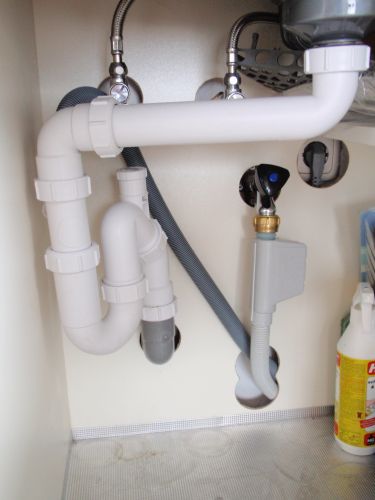

Sinds een tijdje hebben wij problemen met het afvoer van het water in de gootsteen van de keuken. Het water loopt zeer langzaam weg. We hebben er al 2 flessen ontstoppingsmiddel (supermarkt) in gegooid maar dit mocht niet baten. Als de vaatwasser aan gestaan heeft dan komt het water daarvan ook in de gootsteen te staan. Zelf denk ik dat het misschien een ontluchtingsprobleem kan zijn? Er zit ook een rechtopstaand pijpje op de afvoer waar een schroefdopje op zit. Als ik deze wat open schroef gaat het water wel weg. Totdat het water natuurlijk bij dat pijpje uit komt en ik het snel moet dicht schroeven aangezien anders het water eruit spuit :P We hebben de buizen al doorgekeken op verstoppingen die zijn er niet.

Hier een foto voor verduidelijking
Dus u bedoelt dat er een verstopping achter de muur van de keuken zit? Maar waarom stroomt het dan wel door als ik het lucht laat ontsnappen via het rechtopstaande buisje? Dat zou dan toch betekenen dat het iets met de beluchting te maken heeft?

Dat is ook mogelijk maar meestal is het een kwestie van een (beginnende) verstopping.
Als u het dopje er af laat en de vaatwasser laat pompen en er komt geen water uit de afvoer dan is het een kwestie van ontluchting.
Komt er wel water uit dan is het een verstopping.

De vaatwasser heft niet zo'n grote stroom water dat daardoor het pijpje op de sifon gaat overlopen, is dat wel het geval dan is er een verstopping.
Houd wel een emmer en een dweil bij de hand, dat spreekt voor zich natuurlijk.
Verstopping bevind zich, in dit geval, meestal in de leiding onder de vloer. Als de diameter van de keukenleiding onder vloer niet zo groot (40 of 50mm) is, kunt u het met een ontstoppingsveer proberen op te lossen. Is de diameter groter (bijvoorbeeld 75mm) en er is een kruipruimte, dan kunt u het beste leiding (laten) doorspuiten.

Nou ik zal jullie ook de leuke afloop van dit verhaal eens verstellen. Ik heb het gedaan hoor, de verstopping met een tuinslang er geprobeerd uit te spuiten. Het ging niet super omdat het water natuurlijk even hard weer terug kwam door de verstopping. Uiteindelijk leek de verstopping verder te zijn gegaan, toen kwam de gehele inhoud van de wasmachine uit de gootsteen zetten (deze had ik namelelijk aanstaan). Blijkbaar was de verstopping voorbij de wasmachine riool gegaan. Het water kwam zelfs in de berging bij de wasmachine aansluiting eruit kletteren! Hele zooi in huis, één groot waterballet in m'n keukenkast!!!!
Uiteindelijk er een hoge druk reiniger bijgehaald en die in de wasmachineaansluiting gestopt, aangezien de verstopping nu waarschijnlijk daar zat. Dat heeft een enorme tijd geduurd voordat dat succes had. Steeds kwam het water er weer uit....toen we uiteindelijk wilde opgeven hoorde we opeens de gootsteen leegslurpen en was de verstopping weg!!!! Ik BLIJ!! Maar wat een drama....
