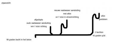

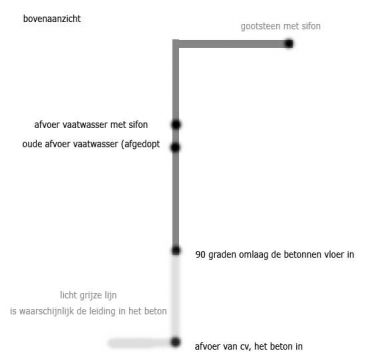

ik heb last van een slecht doorlopende afvoer in de keuken. ik heb geprobeerd een schets te maken van de situatie
dit is het bovenaanzicht:
dit is het zijaanzicht:
ik verwacht dat de leiding in het beton dus richting de afvoer van de CV gaat. het gaat trouwens om een appartement.

nu heb ik al heel wat online gelezen en denk ik dat een beluchter plaatsen op de plek die nu is afgedopt zou voorkomen dat de gootsteen borrelt. de verstopping is dan nog niet weg, die hoop ik op te lossen met HG spul via de CV afvoer. Nu is mijn vraag: wat vinden jullie van mijn vervolgplannen? hoe zouden jullie het aanpakken?
