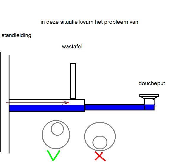

Een bewoner in een nieuwe hoogbouwflat had ook een keer het zelfde probleem.
Nadat er gedouched was ging het rvs put deksel om hoog en begon te stinken.
Er was geen verstopping en leiding waren niet verstopt deze zaten in beton gestort, wastafel werkte goed.
Vloer toen open gekapt tot aan sluiting wastafel en daar zat het probleem.
Daar zat een t-stuk met daar in een verkeerd geplaatste inschuif verloop.
dit had ik vervangen en een nieuwe put geplaatst en nadat alles weer betegeld was, werkte het weer prima

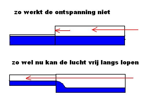

Zelf werkte ik ook voor een woningbouw en deze mensen hadden ook al heel lang het probleem van stank omdat het 15x15cm rvs dekseltje om hoog kwam.
zie tekening:
Had vervolgens nieuwe verloop geplaatst en 1m pvc buis 50 en een andere passende douche put
