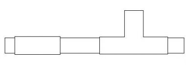

- bij een "knietje" zitten beide soldeerrandjes dicht bij elkaar. Als je voor de tweede soldeer het knietje weer verhit, gaat dan de andere soldeer weer niet kapot?
- Kun je bij het plaatsen van een T-stukje volstaan met het wegzagen van een klein stukje leiding? Krijg je dan het T-stukje er nog tussen? Bij te veel wegzagen zitten de leidingen niet ver genoeg in het T-stukje.

Een t-stuk tussen vaste leidingen plaatsen kan normaal alleen met een schuifsok, daar zit geen stootstukje in, de leiding moet dan iets verder dan het t-stuk doorgezaagd worden, de schuifsok over deleiding schuiven, het t-stuk met een stukje pijp plaatsen en de schuifsok op de goede plaats zetten.

Wat is eigenlijk de vuistregel m.b.t. de minimale afstand tussen twee solderingen? Een knietje moet je namelijk in 1 keer doen (en een T-stukje ook). In het voorbeeld van het mofje voor een T-stuk: het stukje leiding hiertussen moet dan ook niet te kort zijn, anders smelt het ene deel weer los.
15 cm er tussen is voldoende, of sok dichtbij het t-stuk zetten zodat u beide in 1 keer kunt solderen.
