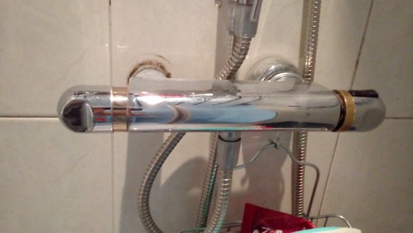

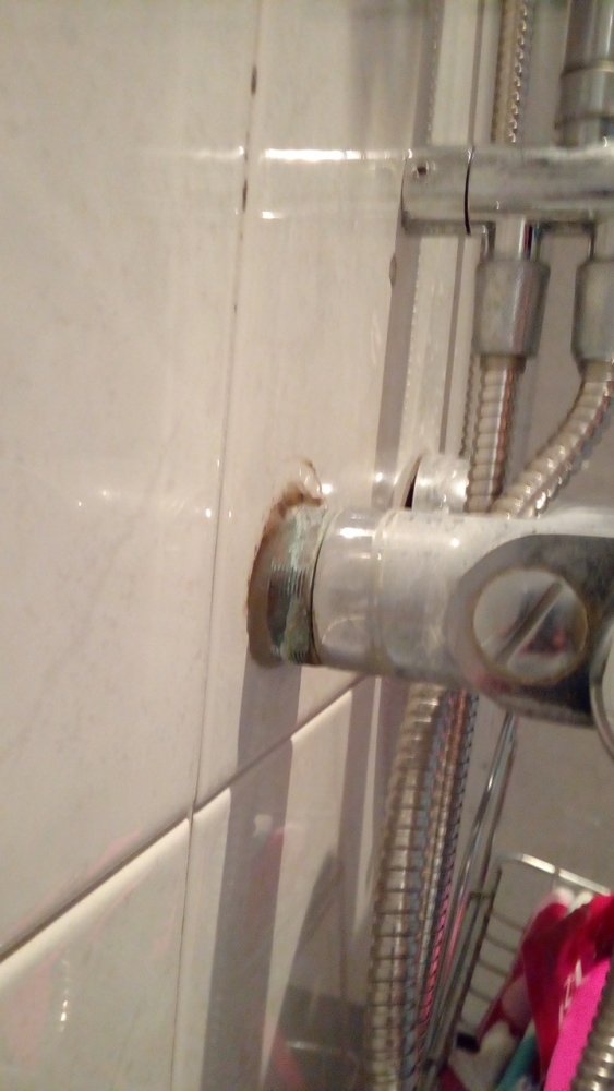

Ik wilde bij mijn dochter een nieuwe douchekraan monteren omdat de oude lekt. Een simpel klusje dacht ik.
Nadat ik de sierringen van de oude kraan eraf had gehaald zag ik dat de doorsnee van de aansluiting leiding ongeveer 4,5 cm was ipv van de 1,5 cm wat normaal is.Ook de geboorde noodzakelijke gaten in de tegel hebben dus een doorsnee van 4,5 cm
Voordat ik de oude kraan eraf haal zou ik graag willen weten of iemand weet of ik nadat ik de oude aansluiting eraf gehaald heb daaronder een "gewone"aansluiting van 4,5 cm zit.
Het is een relatief nieuw huis (2001).
Ik heb een foto bijgevoegd.
Alvast bedankt voor jullie hulp

Van deze foto's is niets te maken, en ook van het verhaal begrijp ik weinig. Svp even een scherpe foto maken van het probleem.

Misschien is deze foto iets duidelijker?

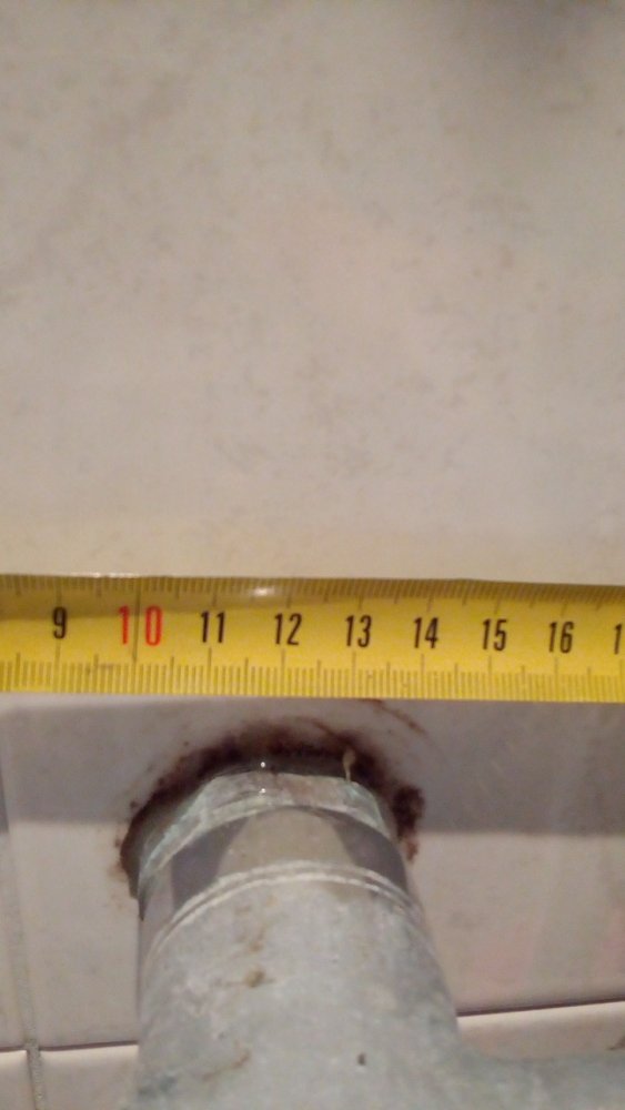

De doorsnee van (pijp)aansluiting die uit de muur komt is ongeveer 4,5 cm (het geboorde gat in de tegel dus ook)
De vraag is: is dit een verloopstuk van een normale 1,5 cm doorsnee aansluiting naar een 4,5 cm?
Als dat zo is dan kan ik hem er in principe uitdraaien en een "gewone" S aansluiting die altijd bij de kranen zit er op aan sluiten. Heeft iemand daar ervaring mee
alvast bedankt voor uw antwoord

Ik vermoed dat de muurplaat erg diep zit, en de S-koppeling half achter de tegels. Die zou er dan dus niet uit kunnen.
Maar ik zie nog steeds niet goed, of ik nu een wartel zie vlak tegen de tegel?
Plaats even een foto van bovenaf, dan is de aansluiting beter te zien.

Die 4,5 cm hoe heb je dat gemeten, de omtrek?
Het kan nooit 4,5 cm zijn, het zal eerder in de buurt van de 26 mm doorsnede zijn.

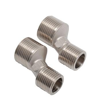

Waarschijnlijk zit dit in je muur:
Dat is een S koppeling 3/8 x 3/4.
Maar wat voor kraan wil je er op gaan zetten?
Beter zoek je een kraan met dezelfde aansluitingen.
En kit gelijk even de s koppeling goed af tov de tegels.

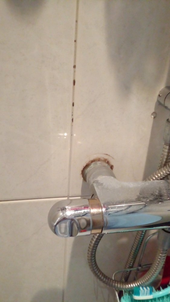

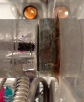

Ik heb weer een paar foto's gemaakt

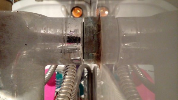

Zoals u kunt zien is de doorsnee 4-4,5 cm en wat nog vree3mder is...je kan dus de kraan niet los draaien en de leiding uit de muur laten zitten. Als ik hem zou los draaien (er zitten van de vlakke gedeeltes op de pijp om een tang op te zetten) dan zit je toch met de schroefdraad in de kraan?
Zoals in het begin gezegd. de reden is dat de kraan niet goed sluit. Het druppelt een beetje uit de douchekop.
Is het misschien mogelijk om de kraan te ontkalken. zoals u op de foto kunt zien zitten er een "schroefdop" aan elke zijkant. Als dat zo is is het misschien mogelijk om geen nieuwe kraan te instaleren maar om hem gewoon goed te ontkalken. Hoe doe ik dat? (indien mogelijk)

Ik denk dat je met een bahco of sleutel op de vlakken van de schroefdraad de kraan los kan nemen en dat dit dus een wartel is. De stukjes schroefdraad die je ziet zijn bedoeld om de rozet op vast te zetten.
Eerst even de kit rondom los snijden.

Dat ring met die stukjes schroefdraad er op is de wartel.
Hij heeft ook aan de binnenkant schroefdraad en is dus hetzelfde ding als wat je op jouw laatste foto ziet als zeskant met de pijl wartel. Alleen ziet hij er anders uit om de rozet vast te kunnen maken.

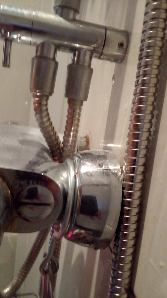

Bedankt Frank. Het rare is dat je als je dus dat koperen stukje losdraait je EN de kraan EN de muuraansluiting in 1x losdraait. Dat kan toch niet? Er zit niks draaibaars op de kraan. Ik zoek me suf op internet maar kan geen enkel voorbeeld vinden. Misschien heeft het iets met die schroeven aan de zijkant te maken? (zie foto's) Aan beide zijden zit zo'n schroef
Kijk eens even, of er geen inbus boutjes aan de onderkant van de kraan zitten, bij de aansluitingen.
Je hebt kranen, die op een conische muurbus geschoven worden, en dan met een inbus boutje vast geborgd worden.

Je maakt volgens mij een interpertatiefout.
Je draait niet en de kraan en de muuraansluiting los. Die kan je helemaal niet zien.
Daar zit de wartel overheen.
Dat deel met die zgn schroefdraad is de wartel, niet de muuraansluiting.
