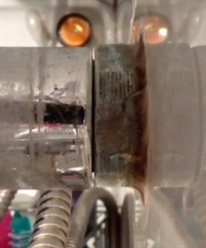

Wel een heel aparte kraan ook zie je weer zijden een afdekplaatje wat je los kunt schroeven.
Staat er ergens een merk evt binnenzijde van de knoppen
Sers
  • #22
Er was vanmiddag een monteur inz. De verwarming. Die had ook nog nooit zo n kraan gezien. Maar die zei...gewoon losschroeven. Er staat geen zichtbaar merk op. Frank..ik begrijp niet wat je bedoelt. Er zit geen wartel of ring op de kraan wat normaal het geval is. Volgens mij zit de koperen pijp in de kraan. Hoe zit het dan in de aansluiting in de muur op de waterleidingen?

  • #25
zo te zien op vergrote beeld zitten toch vlakken op messing moer.
deze is vlak omdat rozet om heen is geschoven.

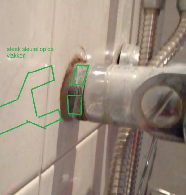

Frank
  • #26
Sers schreef:
Als je deze kraan nou goed bekijkt dan zie je tussen de wartel en de kraan een ruimte van een halve mm of zo.
Bekijk nou je eigen kraan:
Daar zie je zo'n zelfde kier.
Snij de kit eens rondom weg, en zet een bahco op de vlakke stukken van die wartel en draai hem los, tegelijkertijd links en recht en je zal zien dat de kraan van de muur komt.
Sers
  • #27
Ok. Ga ik proberen. Zal jullie maandag laten weten. Zover....perfect om van jullie kennis.ervaring gebruik te kunnen maken. Bedankt!
