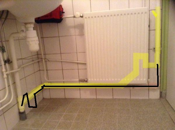

Die 32 mm leiding zal wel naar een cv ketel gaan.
Dan kan je net zo goed slang in wastafel gaan hangen.

Waarom wordt er een T 90 gr. 40 gebruikt en geen Y. T geeft toch veel weerstand?
Boudewijn 033
  • #24
Wgb een T-stuk onder 45 graden gebruik je alleen liggend.
als het T-stuk in een staande leiding moet komen, altijd een 90 graden gebruiken, anders kan je problemen krijgen met je lucht.
groeten b
  • #25
De sifon zo laag mogelijk zetten, onderstaande sifon is makkelijk te plaatsen en voldoet daaraan, meest linkse bocht weg laten.
Boudewijn 033
  • #26
Jan-dirk houd je maar aan de tekening van henk, want zoals jij het schets, maak je een dubelle syfon in de leiding van je (denk ook inderdaad) cv ketel. dat gaat vaak beroerd lopen. zeker ook omdat je de wasmachine met een "tuutje" aan wil sluiten.
groeten b
Wgb
  • #27
Als het met een sifon een beetje uitkomt zou ik het zo maken.
Henk253
  • #28
Dat mag niet als de 32mm leiding die naar een cv ketel gaat en dus een dubbele sifon in die leiding zit.
Wgb
  • #29
Ik zou geen dubbele sifon maken mag dat ook niet?
Dus die zwarte lijn had ik naar boven door moeten tekenen.
  • #30
De sifon bij de ketel kan er tussen uit gehaald worden.

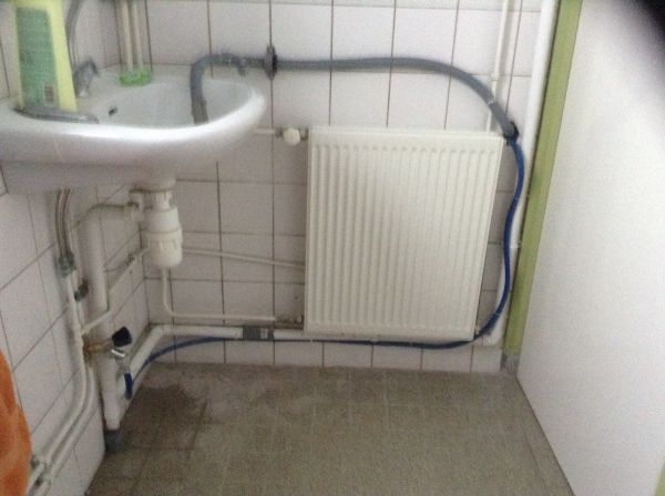

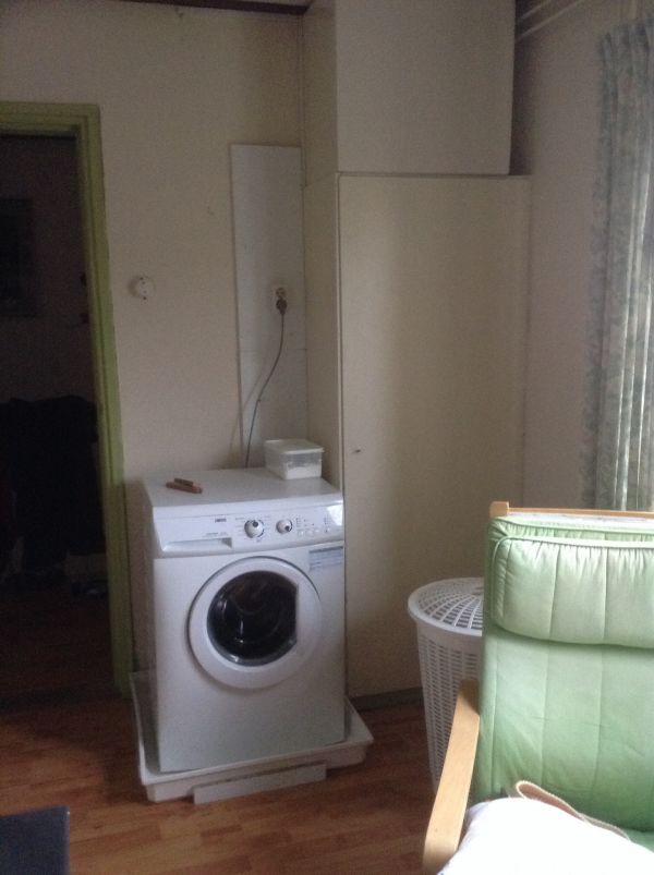

Jan-Dirk
  • #31
Belofte maakt schuld. Fototje van het resultaat.
Boudewijn 033
  • #32
Tja als jij er tevreden mee bent.
Ik persoonlijk zou de foto weghalen :lol: .
Groeten b
Henk253
  • #33
Het scheelt je kan nu wassen!
