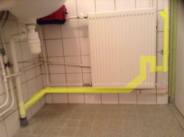

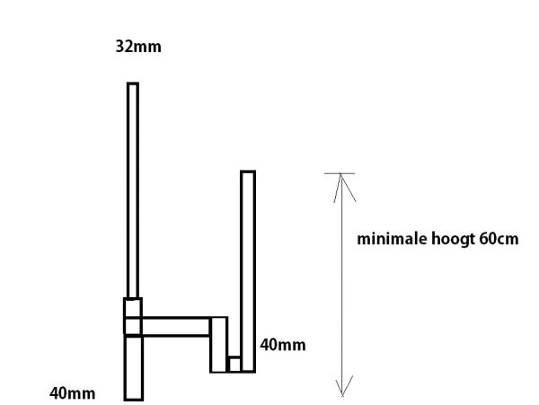

Beste medeklusser(s)
ik vroeg mij af of een sifon op deze manier aansluiten verantwoord is, dat de sifon z'n werk dan wel doet.
het is voor een wasmachine
b.v.d. j.d.
Henk253
De aan sluit leiding moet minimaal 40mm zijn
je kan een 90 graden T-stuk plaatsen met daar in een grijze sifon met daar op minimaal 60 cm buis 40.
Poster
deze stromen makkelijker mee.

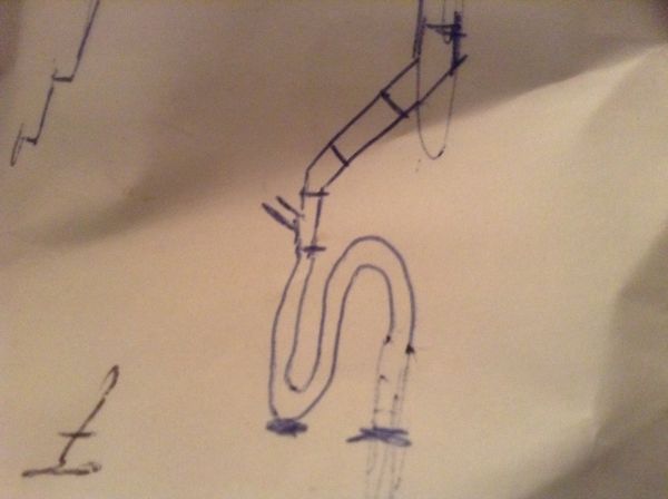

Jan-Dirk
Er zit een 32 mm pijp dus dan is het zinloos om er 40 op aan te sluiten. het gaat mij sec om de luchtjes. Ik heb geen zin in een meurende wasmachine straks. er zit hoort namelijk nog een 90 graden bochtje bij die op de plaats van het T-stuk hoort.
ps zo aansluiten is ook een optie
Wgb
Let op, de moderne wasmachine wil enorm veel water pompen. Kan het water niet snel genoeg weg is het duidelijk wat er gaat gebeuren.
Henk253
Je moet zowie zo een stand leiding hebben die onder in 40 mm is anders loopt afvoer over.

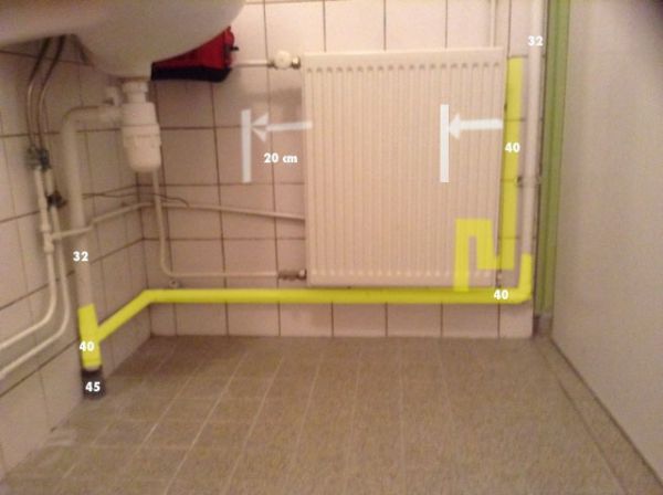

Jan-Dirk
Dus als ik het goed begrijp, Henk, Poster en WGB, ga ik met de volgende verandering (radiator 20cm naar links en buisdiktes) een heel end heen naar de volgende ronde??

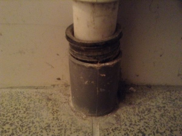

Boudewijn 033
Klopt. Houd er wel rekening mee dat het witte pvc onder de wastafel niet te lijmen is.
En de maatmaatvoering 45 die je aangeeft zal wel een mof 40 zijn.
Groeten b
Jan-Dirk
Ik dacht aan een verloopstukje 32 / 40 waarom is dat niet te lijmen?
Ik ga morgen nog wel even bij de buizenboer informeren. Boudewijn ook jij bedankt!
Boudewijn 033
Dat witte pvc vanaf je wastafel is echt niet te lijmen.
Die zal nu in een ro rubber 40-32 zitten in de mof die jij 45 noemt.
Ook kan het in het verleden vol geduwd zitten met kit.
Groeten b

Met het t-stuk boven de bocht kan de cv blijven hangen.

Jan-Dirk
Boudewijn; Pijp van 45mm met idd een rubberen mof.
Het is in het verleden ook gelijmd dus waarom nu niet? Ik ga dit nog uitzoeken.
CV schuift op zit T stuk dus niet in de weg.
Wasmachine komt in aangrenzende kamer. Ja er zit een doucheputje. Evt lekkage gp dus.

Boudewijn 033
Omdat het materiaal waarvan de witte buis gemaakt is van polypropyleen, beter bekend als pp, en daar hecht pvc lijm niet op.
Wat je kan doen, is een T-stuk mof-mof-spie 40 bij de grond in de mof die omhoog staat, en een ro rubber bovenin, daar waar je witte buis van je wastafel weer in komt, met een ro rubber 40-32.
Groeten b

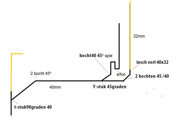

Henk253
Je kunt radiator ook laten zitten en de aan sluit leiding door de muur heen en daar de sifob te plaatsen scheelt radiator ver plaatsen.
meet de aan sluiting in de vloer ff goed op en plaats ff een foto.
vroeger had je wc pvc voor vloerbuizen van sifon nu heb je plasticbuizen lijkt veel op PP dus niet te lijmen.

42 a 43 mm. Die sifon in andere kamer is wel risico van overlopen waterballet wat in de douche geen probleem is. Elk waterballet is me er een teveel, en die radiator is volgens mij met hulp van een handige buur vrij makkelijk op te schuiven.

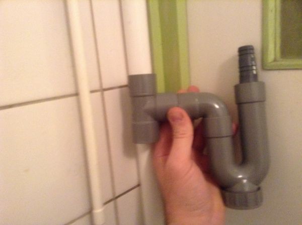

Henk253
  • #19
Zo te zien is het een sok binnen maat 40mm nu kan je daar een T-stuk 40 90 graden in lijmen. en dan boven in de T-stuk die rubber verloop zodat je afvoer van je wastafel weer goed aan gesloten is.
als je liggende leiding waar je aan sluiting Sifon op maakt maak die wel in 45 graden zodat het water goed weg stroomt.
Jan-Dirk
  • #20
Deze. Die is eenvoudiger, ik weet alleen niet of datlogisch is? En dan op het tuutje een afvoerslang. Tijd om te rusten. Jij ook Henk.
