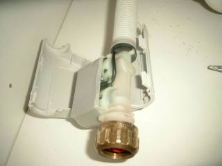

Hallo, mijn vaatwasser geeft geen water meer...
Nu heb ik het topic Siemens vaatwasser SE53500/07 krijgt geen water gelezen.
Daar geeft Witgoedmonteur de volgende tip:
Controleer eens of er geen verstopping in de slang van het watervat naar de kuip zit (eventueel ook bij de waterniveaumeter).
Waar zit dat? Ik heb de slang los gekoppeld van de kraan. Er zit een gek blokje eraan met een stroom teken erop.. Deze heb ik los gemaakt:
Daarna zie ik appart blokje in het huisje:
De achterkant van de slang kan ik los halen, dan krijg ik het volgende te zien:
Maar meer als dit kan ik niet doen..Het kraantje heb ik open gedraaid om te kijken of er water doorstroomt. Doet het, ik heb de vaatwasser gevuld met een pan water, dan stroomt alles goed door, tot het water op is.
Hierna werkt het niet meer.. Als ik wat moet controleren.. waar moet ik wezen. Het ding is ingebouwd en ik kan er moeilijk achter komen..

Co de Witgoedman
U zult de vaatwasser er toch uit moeten halen, oorzaak zit vermoedelijk aan de linkerzijkant.
Het kan zijn dat de schakelaar van de watertoevoer defect is, maar het kan ook een verstopping van de slang van de regelaar naar de kuip zijn.
Sanderbonet
Bedankt voor het antwoord. Maar is er echt geen ander alternatief?
Is het erg lastig om het apparaat eruit te halen?
Co de Witgoedman
Hij zal er echt uitmoeten.....
