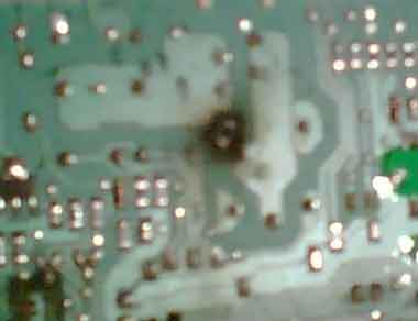

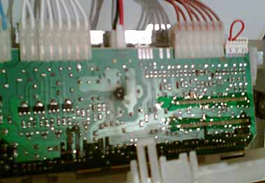

Ik heb inmiddels de machine opengeschroeft en de printplaat bekeken, dat leek mij het meest voor de hand liggende probleempunt. Toen zag ik dit:
Afbeelding:
Detail:
Het ziet er naar uit dat er iets is uitgebrand op de printplaat (er zit een bruin onderdeel op de andere kant van de printplaat gemonteerd. Het lijkt mij dat de printplaat vervangen moet worden, maar aangezien de vaatwasser 6 jaar oud is, lijkt me dat wel een groot risico (onderdeel kost voor zover ik kan zien € 140). Ik weet niet wat hier aan vast zit en ben bang dat een nieuwe printplaat door hetzelfde probleem ook weer door zal branden, als het probleem niet in de printplaat zat. Is dat idee juist?

Vermoedelijk een slechte soldering op de print.
Kijk eens bij Vaatwasser Bosch Silence SGS4552EU/07 verwarmt niet, waar op dezelfde plek op de printplaat dezelfde verbranding plaats heeft gevonden.
Met een beetje geluk is goed doorsolderen voldoende, maar dat moet wel gebeuren door iemand die vaker een printplaat gesoldeerd heeft.
Foto s van dat andere onderwerp (vergelijkt makkelijker):
Witgoedmonteur
Is zo te zien dus een loscontact van het verwarmingsrelais machine krijgt geen temparatuursverhoging en blijft dus alsmaar wassen , opnieuw solderen en weer wat eurotjes bespaart

Helaas, de vaatwasser wordt wel warm (en dat werd hij inderdaad voorheen niet) en doorloopt het programma, althans in het display, maar bij nul, gaat de vaatwasser gewoon door :-(. Bij uitzetten en daarna weer aan begint hij weer vanvoren af. De vaatwasser neemt wel water in, maar pompt zo te merken niets weg.
Ook blijft de zoutindicatie aanstaan, ondanks dat ik heb aangegeven dat er geen zout bij moet (er zit geen zout meer in).
Het lijkt er op dat er meer mis is dan alleen een los contact bij het verwarmingsrelais.
Nog suggesties?
Joost
Co de Witgoedman
Lijkt erop dat de electronic gesneuveld is. :cry:
