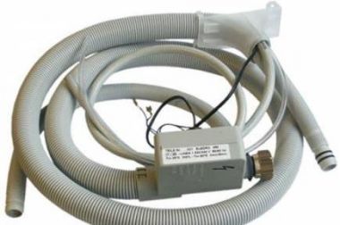

Witgoedmonteur
Lijkt mij de aquastop denkt dat deze defect is en vervangen moet worden
Andere Martijn
Aquastop?? Is dat het blok aan de slang bij de kraan of zit die in de machine zelf?
Piet48
Zo ziet het er meestal uit, de blok met wartel zit aan de kraan.
Er zijn ook reparatiesets voor te koop.Google maar eens naar reparatieset aquastop.
Gr. Piet

Ik krijg natuurlijk weer van alle kanten goed bedoeld advies, en nu heb ik de vraag: Kan het ook de inlaatklep zijn?
Argument: Als de aquastop deffect is gaat ie niet meer dicht, en kan er dus wel gewoon water de machine in....
Mij klinkt het logisch maar graag wat extra meningen voor ik overbodige stukken ga aanschaffen.
Piet48
Het is een inlaatventiel maar word ook aquastop genoemd.
Als de machine geen water vraagd is het ventiel dicht en word bij watervraag electromagnetisch open geschakeld.
Je kan hem testen door de aansluitdraden apart aan te sluiten.
Gr. Piet

Nou, alles schoongemaakt maar hij pakt nog steeds geen water. Ga toch maar even naar de onderdelenwinkel voor een nieuwe slang met aquastop.
