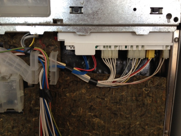

Ik heb een Siemens vaatwasser, type SD6P1S, E nummer SN64E001EU/17. Werkt prima, maar toen ik onlangs het front wilde vervangen ontdekte ik dat er rechts onder in de hoek van de deur een LED-lampje met optiek zit. Dat blijkt een zogenaamd 'infolight' te zijn, dat een rode stip op de vloer toont tijdens de afwas-cycle. Volgens de specs van de vaatwasser zit er geen infolight in dit model, maar vreemd genoeg zit het lampje er dus wel (zonder aansluitdraden).
Wie weet waar dat lampje op aangesloten moet worden? Op de printplaat zit twee stekker-mogelijkheden (een voor 3 contacten en een voor 4 contacten). Heeft iemand misschien een elektrisch schema van dit model. Ik heb ook al bij de keukenleverancier nagevraagd wat het eerstvolgende type is dat wel een infolight heeft. Dat is de Siemens SN65M031EU. Een schema van dat model zou mij ook helpen.

Van een vakhandelaar had ik begrepen dat veel Bosch en Siemens modellen vaak dezelfde printplaat gebruiken, dus dat de kans bestaat dat zo'n optioneel lampje simpelweg met een passend stekkertje aan te sluiten is.
Over de garantie maak ik me niet zo'n zorgen; het apparaat zat in mijn keuken toen ik het huis kocht. Ik heb er geen bon meer van.
Verder ben ik bijzonder handig met o.a. elektronica en elektrische apparaten. Om die reden weet ik dat ik niet klakkeloos een stekkertje moet aansluiten en op die print pluggen.
Vandaar mijn vraag of er specs en tekeningen zijn van de SN65M031EU, zodat ik de aanpassing veilig kan doen.

Ik begrijp het. Toch wel jammer, want het lijkt me zo simpel: een ledje met een 1.200 ohm weerstand aansluiten op een 12v signaal dat stopt als de was-cyclus is afgelopen.
De vraag blijft dan: waar sluit ik zo'n schakeling op aan?

het is niet gelukt om die aansluiting te vinden.
Ik heb uiteindelijk uitgebreid met Siemens gesproken.
Voor zo'n LED is toch echt een hele andere print nodig.
Maar dat is niet erg, want officieel brandt de LED alleen maar als de wascyclus bezig is; na afloop dooft de LED weer.
Ik heb de LED nu zo aangesloten dat hij brandt zolang de machine aanstaat.
Dat betekent dat (meestal) 's avonds de machine en de LED aangaan.
Als ik dan 's ochtend in de keuken kom, dan brandt de LED nog steeds, om mij zo te herinneren dat de machine gedraaid heeft en dus uitgeruimd moet worden.
Een nog beter idee zou zijn om de LED volcontinu te laten branden als de cyclus draait, en na afloop te laten knipperen.
Maar ik denk niet dat er een machine is die dat heeft.
Dus @ evjwi mijn advies: gewoon met een weerstand afakken van een 12v lijn in het paneel.
Werkt prima, wij ervaren het echt als een goede feature.

Er lopen diverse losse draden door de deur waar bij inschakelen 12v over loopt. Even met een voltmeter meten en proberen; is niet moeilijk.
Je suggestie met een relais heb ik me ook nog even bedacht, maar dat vond ik toch te complex.
Mijn oplossing is voor mij ideaal (hoewel ik natuurlijk liever een knipperende LED had gehad na afloop van de cyclus.
Groter probleem is om een goede optiek voor de LED te hebben, zodat hij goed op de grond schijnt.
Of heb je een officieel Siemens LEDje?
