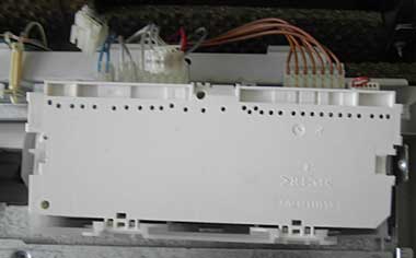

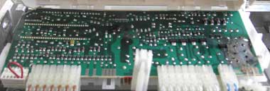

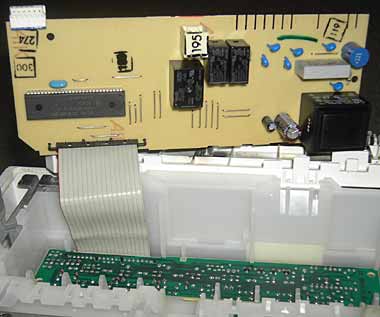

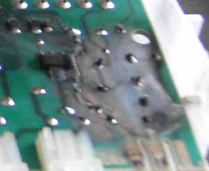

Bedankt voor de reacties :D, ik heb de stuurmoduul open gemaakt en trof daar iets verbrands aan, ik heb fotos genomen:
Van de binnenkant met het verbrande deel:
Detail van de verbrande plek:
En van de buitenkant:
Iemand enig idee wat de oorzaak van de kortsluiting zou kunnen zijn?
Co de Witgoedman
Oorzaak is al een tijdje terug, het verwarmingsrelais is losgebrandt, zit in het midden.
Nadien zal door het gespetter wat vonken zijn gaan springen over de print heen en zal de print hierdoor verbrand zijn.
Artnr van de print is 26 4881 en kost rond de 200 euro.
Collega Henny had het in deze ook bij het rechte eind. :mrgreen:

Het beentje in het midden is inderdaad volledig uit de print gebrand :) , maar rechts is het toch veruit het meest verbrand, en tussen de 2 zwarte plekken in is er niets, dus kan dat rechtse gedeelte toch niet enkel door vonkjes zijn van het midden dacht ik, of ben ik mis?

Bekijk de andere kant van de print maar eens.
Tevens zal de bediening van de zeepbak, de bruine unit hierop, defect zijn.

De rechter verbranding is de voeding van de electronic die uitgebrand is.
Of je bent 200 euro kwijt aan een nieuwe electronic of je zoekt een handige M/V die in electronica thuis is, deze kan mischien er wel nieuw leven inblazen.

Ik denk zelf dat die verbranding komt van een printspoorzekering.
Dat is een baantje dat extra dun gemaakt is zodat het bij overbelasting smelt.
En de contacten van de 230v stekker zien er ook iets gecremeerd uit dus ik vermoed daar een beetje vals contact.
Dat relais is net een THT die uitgefikt is dus daar kan je wel weer iets mee.
Ikzelf zou het even schoon maken eens een beetje rondmeten en de duidelijke defecten herstellen, variac erop en op hoop van zegen starten die handel.
Niet geschoten is altijd mis en meer als 10 euro hoeft de poging mijns inziens niet te kosten.
