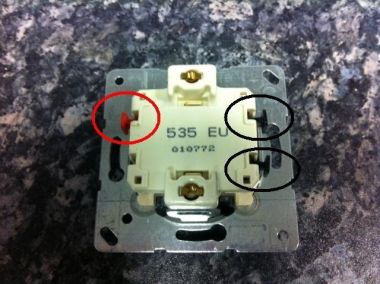

Ik ben op zoek naar een Serie Pulsdrukker die een gescheiden ingang heeft voor een domotica installatie. Weet iemand een merk+model (liefst JUNG) wat aan mijn eisen voldoet?
Alvast bedankt.
Deze heb ik nu maar deze is niet goed:

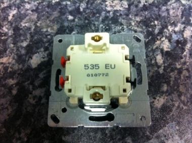

Ik zoek dus dit:
@$T

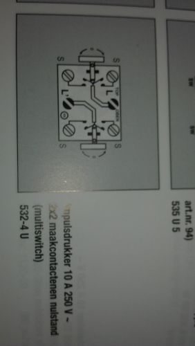

De 532-4U zal de goede zijn (van Jung)

Hoe herken ik nou of schakelaars gescheiden banen hebben? Noemen ze dat potentiaal vrij?

De tweede foto is een gefotoshopte foto.
Deze schakelaar bestaat niet!!!
Leensen
Denk dat TS daarmee probeert aan te geven wat hij zoekt. Dat heeft hij zelf zo gefotoshopt neem ik aan.
Geen serieschakelaar met een gemeenschappelijk contact, maar een serieschakelaar waarbij beide schakelaars volledig van elkaar gescheiden zijn.

Tekst volgens de Jung catalogus voor de 532-4 U
"Dubbele impulsdrukker met 2x2 maakcontacten (potentiaalvrij) en nulstand"
"Alleen voor programma CD500 en LS990"
(scherm even een kwartslag naar linksom draaien.... ;-) )

Yes die foto is ge-paint om jullie duidelijk te maken wat ik zoek. Ik heb zojuist een doosje 532-4 binnen gekregen, maar dit is niet de schakelaar die ik zoek. Deze pulst zowel omhoog als omlaag zoals een bediening voor electrische zonwering dat doet. Ik kan ze wel gebruiken daar niet van, maar ik zoek dus een pulsdrukker serie schakelaar die slechts 1 wipstand heeft net zoals de 535-EU dat heeft (maar dan met gescheiden circuit).

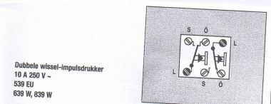

Zou JUNG 539 EU de schakelaar zijn die ik zoek? Ik kan geen schema vinden van deze schakelaar.
@$T
Hier is je schema
Mustang9
Helemaal super $T, ik heb ze vandaag binnen gekregen en getest en deze doen het super!
