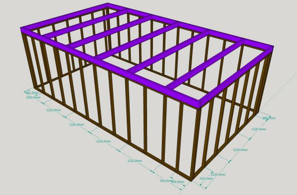

Ik ben van plan om een schuur te gaan bouwen en heb al wat zitten tekenen en lezen. van de verbouwing van ons huis heb ik nog veel balken van 63x 156 die ik mooi kan gebruiken.
kunnen jullie advies geven over de te gebruiken materialen voor de het skelet?
Ik heb nu een sketchup tekening gemaakt bestaande uit 44x70 wanden en dan de 63x156 als dak constructie.
het skelet wil ik grotendeels afwerken met OSB en dan later daar een mooie afwerking overheen.

Even een paar tips.
Je moet opletten dat je ook een afschot kreeerd ivm water afshot.
Een frame kun je best maken van balken van 44 x 70 maar je moet dan wel genoeg staanders zetten ik zou ze zeker om de 60 cm zetten.
Hoe groot wil je de schuur maken ?
Wat voor dakbedekking en randafwerking. Volgens tekening gaat het niet goed.
Afmetingen zijn inderdaad wel handig. De dakbalken kan je aflezen in de balkenschuif.
Bij die kleine houtmaat voor de wanden, plaats je er in ieder geval minimaal dubbele op de hoeken en naast kozijnen.
Die schoren zijn niet nodig, als er beplating op komt die de stabiliteit kan verzorgen. Je bent trouwens de derde richting vergeten te schoren ;)

afmeting van de schuur worden 4m x 7m.
had inderdaad al gekeken op de balkenschuif en gelukkig kan ik mijn "oude" 58x155 gebruiken voor deze overspanning.
Uiteindelijk moet er een platdak op komen van betume of EPDM.
maar zoals gezegd eerst aftimmeren met OSB en zeiltje en later isoleren en waterdicht maken.
Wat wordt voor afschot veelal gedaan?
ik kan bij het maken van het skelet de afschot inbouwen.
Of het skelet haaks maken en boven op de OSB platen een extra raamwerk voor de isolatie.
Of kan ik een half-hout-verbinding maken tussen de lange zijdes waarbij de dwarsliggers aan 1 zijde dieper invallen dan aan de andere zijden
Ik zou het dak mooi waterpas maken. OSB er op en dan met isolatieplaten van verschillende diktes het afschot maken richting de afvoer. Vergeet niet om de rand ook wat hoger te maken zodat het water goed wegstroomt vanaf de rand.
Het platte dak van mijn woning is 2 jaar terug voorzien van nieuwe dakbedekking (bitumen). Het afschot was echter niet goed en dit is op de bovenstaande manier ook opgelost. Sindsdien staat er geen druppel water meer op het dak.
Afschotisolatie is duurder dan vlakke platen. En lastiger aan te brengen. Ik zou het hele dak op afschot leggen. Met vulplaatjes is dit zo gepiept.
Als je één afvoer maakt, maak dan ook een noodoverstort.
Nee hoor. Zijn gewoon vlakke platen alleen is de dikte tussen de platen onderling verschillend. Die platen zijn niet zo duur.
Ik zou gewoon de balklaag op afschot leggen. Indien de hwa in de hoek komt, in de breedte richting aan een kant 6 cm afschot en aan de andere kopse kant 4 cm. Dan creëer je 4 zijdig afschot. Omdat de lange zijde niet doorbuigt, staat een wand onder, heb je daar aan 2 cm wel genoeg. Opstand verlopend van hoogte maken zodat de trim waterpas ligt.
