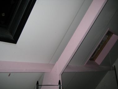

Pepjo
Mjagers1982 schreef:
soort MDF platen met daartussen een of andere plastic strip.
Dit zijn de dakplaten waaruit je dak is opgebouwd. Die bestaan uit twee dunne laagjes plaatmateriaal met een isoalatieschuim ertussen.
Hier kun je niet zomaar gipsplaten tegenaan schroeven, dan komt de hele boel weer naar beneden zetten.
Misschien even een foto plaatsen van de binnenkant ?
Mjagers1982
Dank voor je antwoord, bij deze een foto, heb je hier iets aan?
Bij voorbaat veel dank.
Die geïsoleerde dakplaten zien er toch superstrak uit.
Waarom zou je deze nog willen stucen??
Mjagers1982
Nou, ik vind ze gewoon lelijk ;). Daarbij zijn ze op sommige plekken redelijk beschadigd, op deze foto zie je maar 50% ofzo. Maargoed, kan je hier gewoon stucplaten op schroeven?

  • #20
Dan zit er m.i. niet veel anders op dan een rachelwerk aan te brengen op de dakplaten met montagekit en daarop de stucplaten schroeven, de rachels hart op hart 40 cm bij stucplaten.
