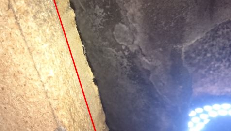

Het schuim is geel van kleur:
De rode lijn is de grens tussen isolatie en spaanplaat. Dit gat zat altijd al in het dak voor ventilatie.
