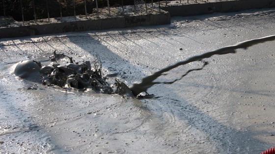

Schuimbeton kan niet tegen vocht. Daarom kan het enkel gestort worden in een waterdichte kuip van folie. Vergis je niet in de kosten hiervan.

Als schuimbeton (of welke vloer dan ook) vrij op het zand komt te liggen dan blijft die vloer zakken, wel leuk dat het plafond dan steeds hoger wordt.
Schuimbeton met afwerkvloer is zwaarder dan een geïsoleerde broodjesvloer met afwerkvloer. Als je tenminste aan de isolatie-eisen wilt voldoen.

Ik kom op bouwplaatsen... Mijn ervaring met een (grote) schuimbeton vloer is dat deze na 20 jaar is verzakt tov het gebouw (op poeren). Met scheurvorming tot gevolg. Herstelkosten zijn hoog. Daarom raad ik het af als constructie en vloer los van elkaar liggen en niet dezelfde zetting hebben.

De woning van de vraagsteller is onderheid, zie post nr 14. Daarbij opgemerkt dat de vraagsteller ook aangeeft dat de kruipruimte erg hoog is en dat wijst erop dat de ondergrond ook zakt.
Kortom schuimbeton is geen goede oplossing voor vraagsteller, een broodjesvloer is dat wel. De vloer wordt dan ene met de fundering en zal niet zakken. Ook blijft de kruipruimte bestaan, dat is een groot voordeel.

Tevens werden veel huizen voorzien van schuimbeton als afdekking voor de natte bodem gesteldheid, het stinkt en blijft stinken en bij diverse huizen heeft het gevolg gehad dat vocht vanuit de kruipruimte zich omhoog verplaatste in de muur met heel veel schimmel als resultaat. (mogelijk te hoog gestort boven de waterkerende laag, maar toch)
De bodem gesteldheid hier is dat het blijft zakken en het gevolg is dat het schuimbeton kapot knapt en dat de ondergrond eronder ook verdwijnt en er gewoon water onder staat, als je dan in de kruipruimte werkzaamheden wil uitvoeren is het ongeveer het zelfde als dat je door het ijs zakt. (dus ook dan is het gevaarlijk, aan den lijve ondervonden dat je nog net niet geheel verdwijnt)
