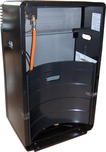

Ik heb onlangs een retro (propaan)gaskacheltje gekocht. Waar het gas er inkomt wil ik een slangtule opdraaien, maar de schroefdraad schijnt iets mee gebeurd te zijn, er zit een zilverachtig goedje op. Ik heb geprobeerd het te verwijderen door het een beetje te verwarmen met een aansteker en een staalborsteltje erover heen maar er gebeurde niet veel.
Wie weet wat het is en hoe je de schroefdraad schoon krijgt? Gewoon ff flink de gasbrander erop?
Het lijkt erg veel op soldeertin, waarschijnlijk is daar iets op gesoldeerd geweest.
Dat betekent dan dat de kraan zeer heet is geweest en zo goed als zeker lekt, in elk geval niet meer betrouwbaar is.
De aansluiting bovenop heb ik nog nooit zo gezien, ook bij die twijfel ik of dat origineel is.
Zet gewoon een nieuwe kraan tussen, te koop bij een campingwinkel of vergelijkbaar.
Bananenbennie
Ga ik dat maar doen, veiligheid voor alles. :prima:
Bananenbennie
Ik ben op al een tijdje op zoek naar een nieuw kraan/gasregelaar maar heb nog niks kunnen vinden. Ik ben bij een campingspeciaalzaak langs geweest maar daar konden ze me niet verder helpen. Ik kreeg als advies om online verder te kijken.
Ik wil dus vanaf de knelkoppeling uiterst rechts op de foto (maat 1/2") een gasregelknop en een slangtule voor propaanaansluiting plaatsen.
Ik kan online niks vinden, maar wellicht gebruik ik de verkeerde zoektermen. Wie kan mij in de goede richting helpen?

Op de eerste foto ziet het er naar uit dat het een vaste aansluiting van een vaste kachel is.
Ik zie nu dat u het hebt over een verplaatsbare kachel dus weer andere regels.
De kranen in de links passen niet en of zijn te klein.
Neem de oude kraan eens mee naar een bedrijf voor gaskachels op propaan.
Cvolieboy
Het is een oude toestel kraan met een hoog/laag regeling waarbij de laaginstelling apart is ingesteld op het minimale niveau.
Op de schroefdraad aansluiting heeft de fabrikant een vaste aansluiting gemaakt (gesoldeerd), waarop aan de buiten zijde van de kachel een gasaansluiting kan worden gemaakt naar de aanvoer van gas.
Een degelijke kraan zal je nergens meer kunnen kopen.
Tegenwoordig zit er een thermokoppel vlambeveiliging op aangesloten en is het dus een hele andere situatie die op de kachel niet aanwezig zal zijn.
Die moet dan ook omgebouwd worden met een beveiliging, dan mag het toestel nog steeds niet branden omdat het een niet gekeurd toestel is helaas.
