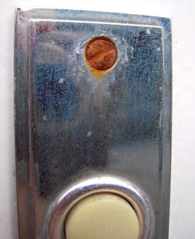

Schroef met geroeste kop verwijderen
Marcel.o
Ik wil graag de schroef vervangen; deze deurbel hangt naast mijn naambordje en het ziet er niet uit. Ik heb geen grip met een schroevendraaier. Heeft iemand een idee? Kan ik hem er uit boren?
In het midden van de schroef met een center een putje in de schroef tikken en daar met een boortje van 2 a 3 mm een begin maken, een mm diepte is al genoeg, daarna met een boortje van 5 mm de kop er af boren.
Met een tang na verwijdering van de bel de schroef er met een tang uitdraaien.

Dank, Jan. Ik laat even weten of het gelukt is.
Marcel.o
Gelukt, al heeft het afdekplaatje het niet helemaal overleeft. Daar moet dus een nieuwe op.
