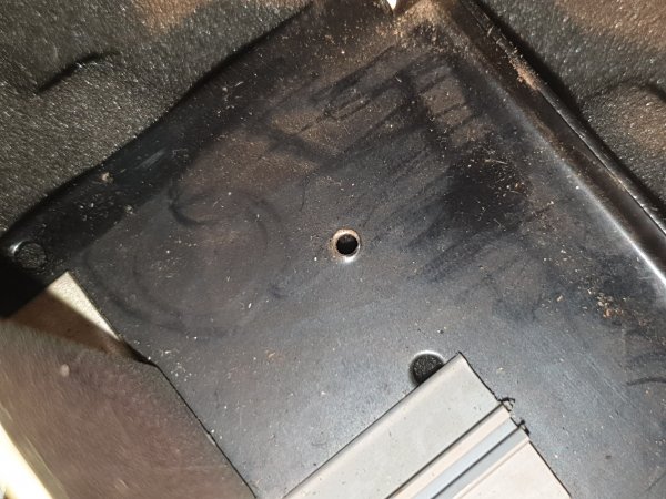

Voor een oude drumcomputer zoek ik passende schroeven om te bevestigen in een metalen plaat. De gaten zitten er al en horen bij hoe hij destijds uit de fabriek kwam, maar kennelijk zijn de bijbehorende schroeven in de loop der jaren verdwenen.
Het probleem is nu dat ik nergens passende scheoeven kan vinden. Ik weet dat de maat tussen de 2.5 en 3 mm is, maar ik heb mij door een prof laten vertellen dat dit waarschijnlijk een engelse maat schroef voor is gebruikt.
Tot dusver nergens te krijgen, dus zinspeel ik met het ider het bestaande gat op te groten naar 3 mm.
Nu ben ik niet zo happerig om hiervoor een boor te gebruiken, omdat er veel kwetsbare electronica in de buurt van de gaten zit en ik niet zoveel ervaring heb met boren, al helemaal niet in metaal. Mijn idee is nu om zelfborende schroeven in combinatie met een schroevendraaier. Zal dit werken? Zo nee, kan iemand mij een passende oplossing aanbevelen?

Zit er echt schroefdraad in het frame waar de schroef in moet? Eventueel even een scherpe foto plaatsen.
Het zou namelijk ook gewoon om zelftappers (parkers) kunnen gaan.
Info boormaat zelftappers.
Als er wel schroefdraad zit zou het engelse draad kunnen zijn.
Engelse maten.
Hoe dik is het frame waar de schroeven in moeten?

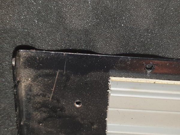

Zoals te zien is, is er al wat schroefdraad aanwezig en is de plaat zelf vrij dun, ongeveer 1 milimeter??
Het liefst vermijd ik boren omdat er veel gevoelige electronica in de buurt van de gaten zit. Volstaat het als ik deze parkers met een beetje kracht met een schroevendraaier erin draai?
Nieuwe gaten boren met een verzinkboor, de diepte-instelling op de boor andersom draaien en de boor een paar mm uit laten steken, je komt dan nooit in aanraking met achterliggend materiaal.
Zo'n setje kost een paar euro en is ook goed te gebruiken voor het voorboren van hout.

Als er ruimte is zou ik er een boutje m3 onder lijmen en dan gewoon m3 gebruiken.
mogelijk moet je het gat iets opboren

1mm plaat is best dun voor een schroefdraad. Grote kans dat hier geen bout maar een parker in heeft gezeten.
De getoonde verzinkboor is niet echt bedoeld voor metaal en in 1mm metaal valt niet veel te verzinken :roll:

Je hebt ook zelf tappende schroeven bv M4 die tappen bij het inschroeven draad in het gaatje of anders toch gewoon parkertjes die kun je er gewoon met een schroevendraaier indraaien.
De verzinkboor de foto is voor hout.
De bedoeling is het verzinkstukje te gebruiken als hulpje door dit op een ijzerboor te zetten met de platte kant naar het materiaal gericht, je kunt dan net zo diep boren als je wilt zonder door te schieten met de boor.

Zelftappers slingeren ook metaaldeeltjes alle kant op.
Ik gok ook op parkers.
