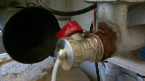

Als ik het goed interpreteer, naar aanleiding van jullie beschrijving en doornemen van de handleiding, zit de overstort ventiel bij de ketel (zie foto)
Voor onze intrek had deze gelekt en heeft door roestvorming zichzelf weer gesloten. Er waren geen druppels meer aan de buitenkant. De monteur heeft een nieuwe afsluitdop geplaatst en zei dat het niet meer lekte.
Volgens mij is de overstort ventiel inderdaad aangesloten op de afvoer. Hij is op de buis met blauwe hals aangesloten die naast de buis met rode hals zit.
Zou de lek nog steeds bij de roestplek kunnen zijn (zonder druppelvorming aan de buitenkant) of moet ik ergens anders naar kijken?
Overstort ventiel ??

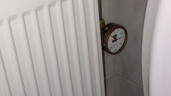

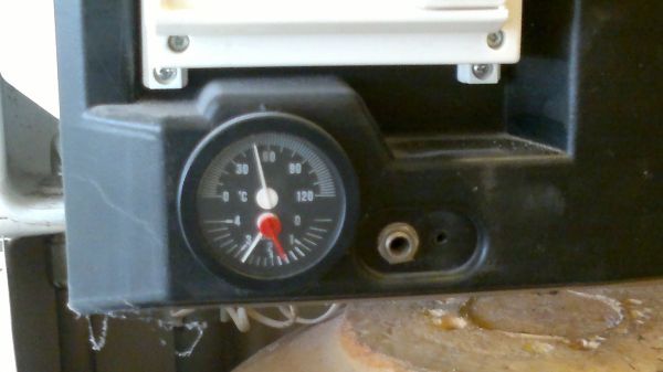

Het klopt dat de druk schommelt. Als er in huis niets gebruikt en de verwarming staat uit dan is de druk zoals op de foto (beneden en boven).
Als je het warmwater lang genoeg laat lopen dan daalt de druk richting de 2 bar (beneden). Als je alleen de verwarming aandoet dan stijgt de druk tot het wijzertje niet meer verder kan (meter beneden 4½ bar, meter boven 3.75 bar).
Als de verwarming aan is en de wijzer over het maximale en je draait dan de warmwaterkraan open dan daalt de druk zolang de kraan loopt. Sluit je de kraan dan is het beneden binnen 15 minuten weer over het maximum heen en boven weer 3.75 bar.
De expansievat heeft dezelfde grootte en hangt op exact dezelfde plaats. Waar kan ik uit afleiden wat de juiste voordruk en de juiste maat voor het expansievat is?
Drukmeter beneden
Drukmeter boven aan de ketel zelf

Oorspronkelijk zat er een ander dop erop maar de monteur heeft indertijd het doorgeroeste dopje vervangen door wat je nu op de foto ziet.

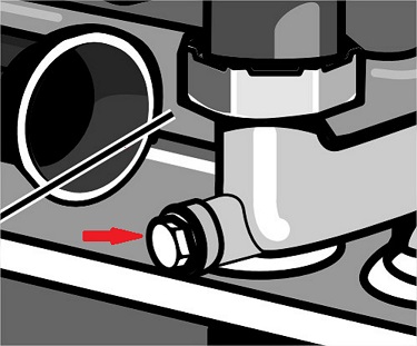

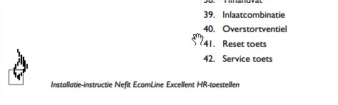

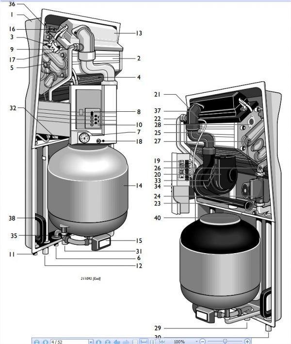

Volgens de installatie handleiding (zie printscreen) is nr. 40 het overstort ventiel vandaar mijn foto.
Ik wil wel op zoek naar dat ding maar ik weet niet eens hoe het eruit ziet.
Kan jij me misschien uitleggen hoe het eruit ziet en waar het wel zit?
Uit installatie handleiding Nefit Ecomline HR Excellent

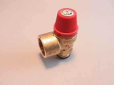

Dit is een overstort.
Hij hoort inderdaad in de ketel te zitten, kan eventueel ook ergens anders onder de ketel zitten.
Vroeger zetten ze hem ook weleens ergens anders in de woning, badkamer, kelder, kruipruimte.
Als jouw monteur een overstort heeft vervangen voor een vul en aftapkraan, mag die zich in mijn ogen geen monteur noemen.
Het rode dopje kan ook heel goed een zwart dopje zijn.
Groeten b
Boudewijn0318,
Wat de monteur vervangen heeft zag niet zo uit als jou foto.
De monteur heeft een metalen eindafsluiting vervangen. Het zag er precies hetzelfde uit als de uitvergroting van nr. 40 uit de handleiding (zie rode pijl).
Misschien ben ik niet zo duidelijk geweest met mijn uitleg/beschrijving van "doorgeroeste dopje"
Ik ga op zoek naar zo'n ding als op jou foto. Dank voor je heldere uitleg.
uitvergroting eindafsluiting

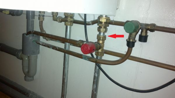

Ik heb niet zo'n overstort als die van jou kunnen vinden. Ik heb wel iets anders gevonden wat volgens mij als overstort dient (zie foto). Ze eindigen allebei bij een soort van afvoerpijp.
De ene (met rode pijl) is de verlening van wat ik eerder als "de buis met blauwe hals" heb genoemd (wat zonet erg heet aanvoelde) en waar de monteur een vul en aftapkraan erop gezet heeft en de ander zegt me niets.
Op de rode knop staat:
PenTec
3 bar
120 kw
Op de Groene knop staat:
PenTec
8bar
800kPa
Ik hoop dat alles wat duidelijk verwoord is. Kunnen jullie met deze gegevens wat mee?
