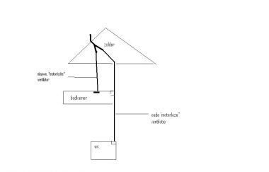

want het is inderdaad een simpele afzuiger/ventilator. met een doorsnee van 100 mm geloof ik. het gaat aan via het lichtnet en blijft daarna nog een aantal minuten doordraaien, en het reageert ook op de vochtigheid in de badkamer. en dan springt die ook automatisch aan. die heb ik onlangs erin gemonteerd.
de badkamer heeft geen deur bij mij, en via de hal, waar je ook toegang tot de slaapkamers hebt loop je zo de badkamer in zeg maar.
dus dan zou ik het volgende moeten doen: die ventilator moeten verwijderen, daar een soort ventiel/rooster moeten plaatsen en dan tussen de "uitgang" via de zolderdak en het ventiel een ventilatiebox plaatsen.
ik had al een rooster in de badkamer, maar die zit in de muur en is via een soort schoorsteentje verbonden met een rooster op het toilet, die rechtonder de badkamer zit.
en deze loopt weer naar zolder toe, en via een buis naar buiten. maar hier zit dus geen motor of wat dan ook tussen, en is dus gewoon natuurlijk. weet ook niet of deze echt helpt.
ik heb ff een soort tekening gemaakt van de situatie nu.
waar kan ik dan het beste die ventilatiebox plaatsen? ik dacht eraan om dit te doen op de slang van de badkamer zeg maar. op de " nieuwe" slang.
maar zal die dan niet naar beneden toe blazen zeg maar? richting de wc? of zal de lucht gewoon omhoog gaan naar buiten?

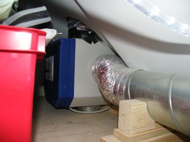

Je kan die box op zolder plaatsen, waar de buizen nu bij elkaar komen. Het best is de buizen naar de box toe te vervangen door 125 spieraliet. Die zijn glad van binnen dus hebben minder weerstand. Je sluit die buis op de box aan met een klein stukje flexibele buis tegen het geluid.
Op de bos staat welke kant ie op blaast, er zijn meerdere ingangen en één uitgang. Er zijn boxen met een normale stekker en draadloze bediening. Kost iets meer, maar dan hoef je geen draad te trekken voor de driestandenschakelaar.
Ik zou zolang je geen roosters boven het glas hebt, de kieren rondom de ramen niet dichten.
Maho schreef:
dus ik moet het er tussen in doen, zodat het ook vanaf de wc wordt afgezogen zeg maar.
maar krijg ik dan geen problemen in de douche? omdat er dan op 2 plekken vlak naast elkaar wordt afgezogen? ik denk het niet maar toch.
en die flexibele slang, moet ik die nog in een bocht leggen ofzo?
Een voorbeeld van een stukje flexibel ertussen. Dit hoeft volgens mij maar een recht stukje van 10cm ertussen te zijn, al is het stuk flexibel dan bijna een halve meter :)
Dit is ook makkelijker aansluiten dan een starre buis, want die komt nooit helemaal recht aan.
Meerdere punten afzuigen levert geen problemen op, dit is heel gebruikelijk. De meeste boxen hebben drie afzuigpunten, en die kan je nog splitsen ook als dat nodig is. Zolang er ook voldoende aanvoer van verse lucht is, blijft de stromingsrichting de goede kant op.
