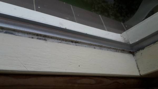

De woningbouw heeft juni 2014 de kit aan de binnenkant van mijn huis bij het glas vervangen, en mijn kozijnen waren netjes geverfd, nu echter na 2 jaar is de kit gaan schimmelen door het hele huis, zo ook bij mijn buurvrouw en misschien wel bij de rest van de bewoners ook waar het vervangen is, en nu weten zo opeens niet wat ze moeten doen, maar ik krijg het niet schoon.

Luchtvochtigheid is 45% en er is niets veranderd in voorgaande jaren toen er nog geen schimmel was in oude kitrand (waarom die vervangen is is mij een raadsel) er is mechanische ventilatie in huis en staat altijd aan.
De woningbouw zegt dat ze het een moeilijke kwestie vinden.
Misschien hebben ze de verkeerde kit gebruikt.

Een bedrijf dat veel glas plaatst er naar laten kijken.

Wat ik weet. Schimmel ontstaat op poreuze ondergronden. Het vocht zit in of op het betreffende materiaal. Het drogen duurt te lang en de schimmel grijpt zijn kans.
Zou je die kit verven dan zal er geen vocht in de kit trekken. Misschien staat er dan wel water op de verf. Haal je dat weg verkort je de droogtijd en de schimmel kan zich niet ontwikkelen.
Ook het advies opvolgen luchtvochtigheid even meten.

Goede glaskit schimmelt niet zo snel. Ze moeten de kit gewoon komen vervangen.
PS: de schimmel kun je niet wegpoetsen. Dat wel proberen is zonde van je tijd.

Nou a.s maandag komt de WBV met de voorman van het schildersbedrijf die het destijds vervangen hebben langs om polshoogte te nemen, zowel bij mij als bij de buurvrouw.
Ik ben voor de zekerheid ook nog even bij de andere buurvrouw langs gegaan en ook daar komen al kleine zwarte puntje te voorschijn, er moet iets zijn wat buiten onze schuld om ontstaat.

Nou WBV is geweest, ze gaan de kit vervangen en het hout wat verrot is vervangen en ze gaan een CO2 meter plaatsen want ze willen weten wat het vochtgehalte etc is en bij mijn buurvrouw doen ze hetzelfde.
