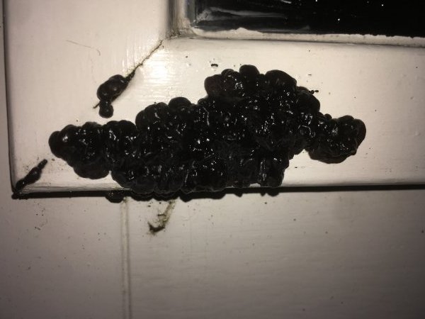

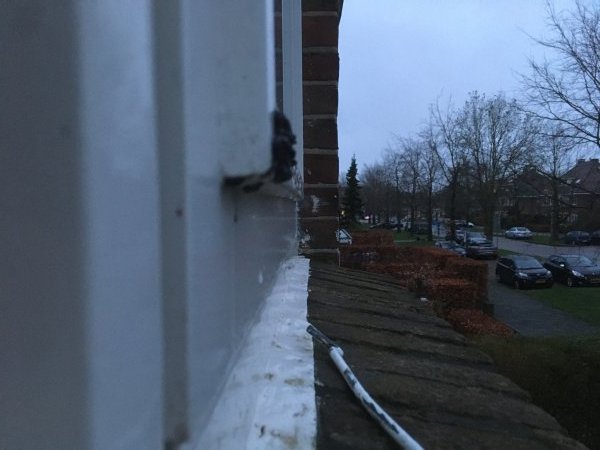

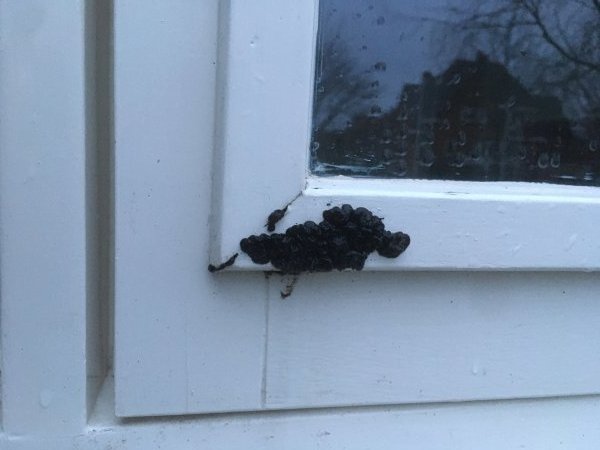

Wij hebben dubbelglas laten plaatsen 3 jaar geleden. Daarbij zijn de glaslatten vervangen door hardhout. Nu heb ik op 1 punt een soort paddestoelen. Het is zwart en groeit echt op het hout. Het voelt zacht. Verder heb ik dit nergens en een half jaar gelden toen ik voor het laatst heb schoongemaakt waren het alleen nog maar zwarte punten.
Iemand enig idee wat dit is en hoe ik ervan af kom?

Dat is het zwakke van dubbelglas in openslaande ramen. Je kan geen ventilatie maken in de onderste glaslat. In de ruimte tussen glas en houtwerk ontstaat condens en het water wil onder in het raam naar buiten.
Dat kan wel, als er geen ventilatie zit, is het glas niet juist geplaatst.
Ok dank zover. Het lijkt dus vocht achter de glaslat waardoor de kit eruit komt? En dat vocht kan erin zijn gekomen door de constructie zonder ventilatie of doordat de kit ergens niet goed zit?
Wel vreemd dat het zwart is wat eruit komt aangezien de kit wit is. Zijn er achteraf nog ventilatiegaten te maken of is dat niet verstandig?
Dat zwarte is een soort schimmel. Die twee latten moet je sowieso vernieuwen.
In de onderste lat twee gleufjes maken aan de achter zijde, van de sponning naar beneden. Zo creëer je een ventilatie mogelijkheid. Het hele raam opnieuw schilderen en afkitten. Als die schimmel ook in het raamhout achter de lat zit, het hout behandelen met een schimmel dodend middel.

Ik kan de onderzijde van de glaslat niet goed zien op foto, maar er is nog een andere oplossing die vaak werd toegepast.
Twee gaatjes in de sponning verticaal naar beneden boren door de onderdorpel naar buiten.
Geen idee of dit volgens de huidige regels ook nog mag.
Dat ligt aan de duurzaamheidsklasse van het hout: Bij accoya, afromosia of mahonie zou ik er geen probleem van maken om er een gat in te boren voor beluchting. Bij "iets wat op meranti lijkt" niet... Kans op houtrot / schimmelvorming is te groot.

@TS: Deze paddestoelen zijn de zichtbare delen van de schimmeldraden. Aangetast zacht hout moet je echt verwijderen, overige delen behandelen met een impregneermiddel tegen houtrot.
@Rola Wat bedoel je precies met twee gaatjes in de sponning en onderdorpel? Vanaf de onderzijde een gaatje in de glaslat boren tot bij het glas? In de onderdorpel hoef je niet te boren toch?
In de onderdorpel van het raam, midden onder het glas, verticaal naar beneden boren. Dat kan je alleen doen als er nog geen glas instaat. Omhoog boren is niet aan te bevelen.
Het zou dus kunnen dat er twee gaatjes zitten aan de onderkant van de onderdorpel, even kijken dus.
