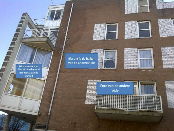

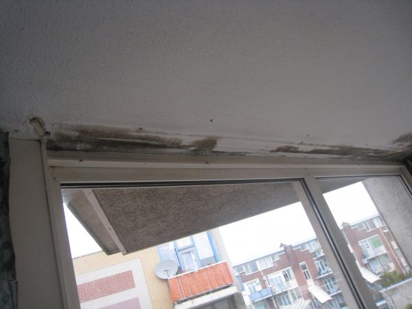

Ik heb een vraag en hoop dat jullie mij hieruit kunnen helpen.
We lopen al jaren met het probleem dat er schimmel aan het plafond zit en dit loopt ook al weer door naar de muren. Boven deze plafond bevind zich een balkon van de boven buren. Dit bevind zich allemaal in een hoek, namelijk een hoekwoning.

Blijkbaar is dat een erg koude hoek. Isoleren lijkt lastig. Wellicht kun je een radiator in die hoek plaatsen?
Wgb
Ik zie dat er een gordijnrail is gemonteerd. Je kan beter iets in het kozijn van het raam monteren zodoende worden die zones waar het nu de schimmel zich vormt warmer.
Ik zie ook een raam op de kipstand staan. Langdurig met koude lucht ventileren is geen oplossing als je het daarna toch weer aangenaam wilt hebben of krijgen.
Een hygrometer aanschaffen en eens kijken hoe vochtig het is.

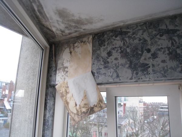

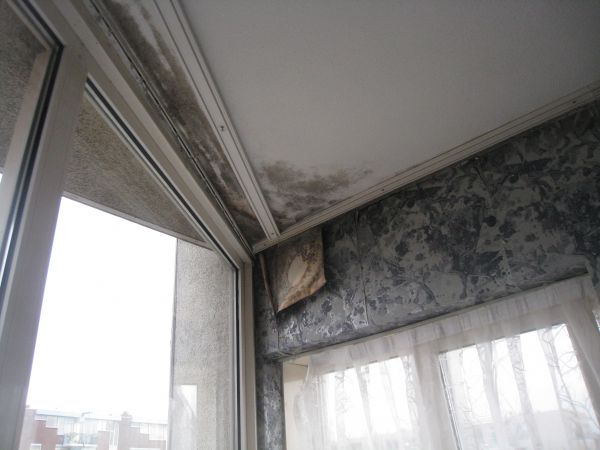

Ja we hebben maar gordijnen geplaatst omdat het afschuwelijk is om er elke dag naar te kijken. Dat verbergt het een beetje al weet je dat het er zit en dat het schade aan de gezondheid van de bewoners(wij) brengt.
Dat raam stond toevallig die dag open, die is altijd dicht.

Vervelend probleem. En dan zijn de oplossingen waarschijnlijk alleen maar door de verhuurder te doen.
Om dit definitief op te lossen moet de koudebrug verwijderd worden, of in ieder geval flink verminderd. De vloer of het plafond isoleren is een goede oplossing, maar er moet wel plek voor zijn. Is ook een erg ingrijpende oplossing.
Als je zoekt naar een expertisebedrijf kan je zoeken in de richting van een bouwpatholoog, dat zijn de experts!

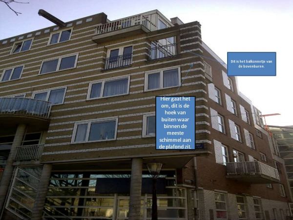

Ik heb maar even foto's van het gebouw gemaakt om een duidelijkere beeld te geven. Deze foto's zijn gisteren 02/04/2013 gemaakt. En moeten jullie zien hoe donker het gebouw op bepaalde plekken is, vooral waar de schimmel zich bevind in onze woning. en dit met droge dagen.
Wgb
Die grote vlek, foto 2, van de dakrand tot het balkon is voor mij een signaal dat het bij de aansluiting kiezelbak en de stadsuitloop niet goed meer zit. De stadsuitloop maakt de verbinding van de binnen-naar buitenzijde van het dak. Is deze verbinding niet meer waterdicht kan het water aan de binnenzijde van de spouw naar beneden lopen.
Heeft het gebouw een brede dakopstand zou het water bij de punt van het dak over de dakrand kunnen lopen en deze vlek veroorzaken.
Het is ook mogelijk dat het water van de dakrand ergens achter de dakbedekking kan komen en vervolgens aan de binnenzijde van de spouw naar onderen loopt.
De constructie van het balkon in de muur kan de oorzaak zijn dat het water niet verder naar onder loopt.
Het heeft een periode niet geregend even, voor het weer omslaat, aan de gevel voelen hoe en wat. Zodra het gaat regenen zal de gevel weer natter moeten worden.
Hoe zit het met de buren direct onder het dak.
Voor een totaal beeld van deze materie klik hier en open kiezelbak, stadsuitloop en nog wat zaken.
Wgb
Nog even ietjes duidelijker, het water loopt loopt op de binnenzijde van het buitenblad-muur naar beneden. Loopt het water naar beneden aan de binnenzijde van het binnenblad-muur van die spouw zouden de bewoners direct onder het dak ook last van vocht moeten hebben.

Zouden jullie ook naar foto 1 (van de laatste 2 foto's) aandachtig willen kijken? Hier zie je namelijk dat het rondom de balkon helemaal zwart is.
Hoe zou dit kunnen. Het is al zo zwart van buiten laat staan nog bij ons van binnen. Want precies onder dat balkonnetje zit dus de beschimmelde hoek..
Dank allemaal
Volgens mij komt het van de lekkage die duidelijk te zien is op de muur.
