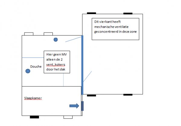

Bijgaand plaatje is de begane grond bvan het huis met de founderingmuur in het midden. Bij de pijl bevindt zich het bewuste raam. De vierkantjes aan de gevel zijn de ventilatiekokers voor de kruipruimte. heb ze nog niet allemaa gechecked maar denk dat dit de situatie is, zwart is nog dicht (isolatie) , wit is open. hoop dat het plaatje over komt.
Heb al eens met het idee lopen spelen om in de 2 ventilatiekokers, (rondjes in de tekening) een electrische ventilator te zetten, net terugslaklep.
Nu zit er niets, alleen de koker naar buiten met de dakuitlaat. Dacht ook als ik ze gewoon openlaat heb ik altijd genoeg ventilatie. Wel zitten er van die draaibare luchtroosters in die kokers, die staan wel vaak en veel open.
Kan helaas, praktisch gezien, niet netje een aanvullende schacht voor de mechanische ventilatie naar dat deel van het huis halen zonder grote verbouwing.
Mijn dilemma/vraag is dus ; zou het helpen om in die kokers een electrische ventilator te zetten met zo'n terugslagklep zodat 's nachts die kokers in ieder geval dicht staan, of gewoon de kokers open laten staan zoals in de huidige situiatie?

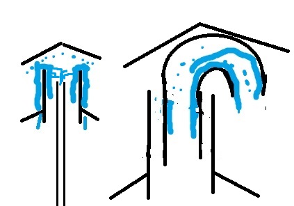

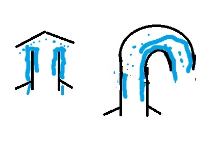

Die riool ontluchting moet goed zijn uitgvoerd. Als daar een normale dakdoorvoer overheen is gezet is dat niet ideaal.
Die 50 mm buis moet buiten de doorvoer worden geplaatst en naar beneden aflopen.
Schetsje klopt niet maar als in het voorbeeld links de 50 mm pijp in de doorvoer staat zal de vochtige lucht condenseren op de wanden van de doorvoer.
Op het schetsje rechts moet je voorstellen dat de buis van 50 mm zo wordt geplaatst en daar overheen de dakdoorvoer. Die 50 mm moet dus buiten de doorvoer steken.
Dat alles om de vochtige lucht van de riool ontspanning aftevoeren.
De riool ontluchting moet ongeveer zo als tekening rechts zijn uitgevoerd.
Links vormt zich water binnen in de dakdoorvoer en dat kan nergens heen.

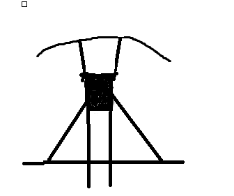

Bedankt voor het terugkomen op de standleiding. Die hebben we toen op aanwijziging van de dakdekker gecorrigeerd en ziet eruit zoals in het geschetsts plaatje, het kapje is dezelfde als bij iedereen hier in de de straat maar de pijp is nu dus als het ware vast geklemd in de doorlaat, er zit geen bochtje aan.
Oorspronkelijk was het gat in het plafond stevig dichtgekit en viel de stank wel mee, het was pas toen ik de kit er begon uit te halen dat het echt stonk. Dit ter info :) Heb het gat om de buis heen in het plaond nu gedicht met PUR schuim.
De 50 mm standleiding is van onderuit verlengd en steekt nu door het dak. Waar er eerst vochtplekken te zien waren op het plafond waren lijkt alles nu correct te zijn. Behalve dan dus dat ie van boven dat bochtje mist en gewoon recht uitloopt, Ik zal daar naar kijken.

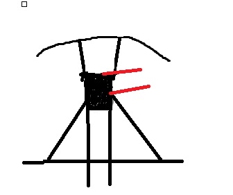

Kan je geen foto maken van de bewuste dakdoorvoer.
Uit ervaring kan ik je melden dat een bocht de enige juiste oplossing is. Condens uit een standleiding gaat 24 uur per dag door. Is nog erger dan regen.
De twee rode strepen geven de zone aan, daar moet geen water blijven staan.
Kit of wat dan ook is tijdelijk omdat condens uit een riool zeer agressief is.
