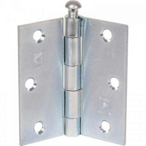

Het dichtste in de buurt komen dit soort scharnieren van 63mm maar die zijn volgens de info voor binnendeuren:

Een scharnier voor binnen is meestal niet geschikt voor buiten. Gaat snel roesten.

Een standaard "scharnier smal met losse pen" 63x63mm van verzinkt staal, is dat een optie voor buiten? Wat breedtemaat betreft zou dat net moeten passen.

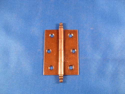

Update: deze heb ik ook nog gevonden van massief brons:

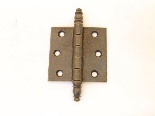

En ook nog messing:
Is brons zwakker dan messing of verzinkt staal? Is messing de beste keuze voor buiten? Wat zouden jullie doen?
Nee, dat is niet zwakker.
Brons en messing zijn prima voor buitengebruik.
Die ene van verzinkt staal is dan weer niet geschikt ;)
