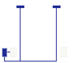

Ik wil op een blinde muur in mijn huiskamer 2 wandspotjes ophangen.
Nou heb ik het probleem dat ik hier wel 2 stopcontacten heb maar geen lichtschakelaar.
Ik wil graag met 1 lichtschakelaar de 2 wandspotjes kunnen bedienen/dimmen.
Hoe los ik dit op?
De muur moet komende week toch al open om sleuven te frezen voor mijn tv en zou dit graag gelijk meenemen.
Ik heb wel iets bedacht, weet alleen niet of dit mag.
Mijn vraag is concreet of ik een inbouw lichtschakelaar kan halen bij een bouwmarkt en deze mag doorlussen/koppelen met het bestaande (linker) stopcontact en vervolgens de 2 wandspots weer op de lichtschakelaar aansluiten?
Geheel zou dan met pvc-buizen en las/montagedozen (zeg ik dat goed) netjes aan elkaar worden gekoppeld en weer dicht worden geplamuurd voordat de stucadoor hier weer naar binnen rent.
Ik heb het stopcontact vanmiddag open geschroefd en zie daar een blauwe, geel/groene en bruine draad.
Onderstaande afbeelding geeft aan wat voor schakeling ik in gedachten heb.
Het gaat me hier eigenlijk voornamelijk om de vraag of een dergelijke schakeling mogelijk/toegestaan is zodat ik de sleuven en gaten voor montage dozen kan aanleggen en de plek van de lampen kan bepalen.
Het aansluiten van electra wil ik best zelf doen maar laat ik liever aan een professional over als het 'te moeilijk' is.
Markus
Boor een inbouwdoos 50mm diep voor de schakelaar op de gewenste positie. Boor 2 gaten op de plaats waar de wandlampen komen en plaats daar een klein inbouwdoosje speciaal voor wandlampjes (diameter ca.50).
Breng vanuit het WCD alle drie de draden naar de inbouwdoos voor de schakelaar, maar trek groen/geel en blauw direct door naar het 1e lampje. De bruine draad aansluiten op de schakelaar en gaat dan als zwart verder naar 1e lampje. Koppel beide lampjes met alle drie de draden door en klaar ben je.....

Ik begrijp hieruit dat een dergelijke schakeling is toegestaan maar nog niet helemaal hoe het word aangesloten, gaat me ff iets te snel?
1. de lichtschakelaar is feitelijk alleen aangesloten op de bruine draad van het stopcontact, niet op alle drie?
2. vanuit de lichtschakelaar gaan er vervolgens 3 draden naar de 1e lamp, resp. blauw, geel/groen en zwarte draad?
3. 2e lampje zit vervolgens rechtstreeks aangesloten op de 1e lamp
4. aansluiten doe ik met lasdoppen?
Markus
1. Ja.
2. Eigenlijk gaan blauw en groen/geel direct uit de WCD naar de 1 lamp. Bruin onderbreek je met de schakelaar en wordt zwart na de schakelaar en naar de lamp toe(schakeldraad).
3. Ja.
4. Meestal kun je op WCD's en schakelaars 2 draden op 1 contact aansluiten dus daarmee koppel je de boel. Achter 1e lampje kun je koppelen met kroonsteen of op armatuurtje zelf.

zitten op 25 cm vanaf de vloer.
1 en 2 snap ik nu, zit alleen nog even met het daadwerkelijke aansluiten en de benodigde materialen.
iets anders trouwens, ik durf eigenlijk niet rechtstreeks (in de breedte) van lampje 1 naar lampje 2, ik kan namelijk zien waar de leidingen van het rechter stopcontact in de muur liggen.
Is het niet veiliger om van lampje 1 eerst weer terug te gaan naar beneden en vervolgens naar rechts en omhoog?
Enige dat ik zeker weet is dat de leidingen van het linker stopcontact links omhoog weglopen en daar hoef ik dan niet te zijn.
merk trouwens een foutje op in de tekening, de rechter wandlamp moet rechts en niet links naast de rechter wandcontactdoos komen.
staat mooier/symetrisch en zo omzeil ik de leidingen zeker
Markus
Je mag de leidingen zo aanleggen als je wilt. Probeer echter zoveel mogelijk horizontale leidingen te voorkomen en leg niets diagonaal aan.
