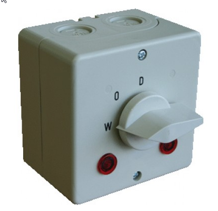

Ik heb een waterpomp met een drukvat. Hierop zit een drukmeter die aanstuurt of de pomp water moet halen en vanzelf weer stopt. Dit werkt goed bij het gebruiken van kleine apparaten (WC ed), maar bij het gebruik van grotere hoeveelheden (een uur de tuin sproeien bv) slaat de hele tijd de pomp aan en uit. Ik wil nu graag een keuze tussen gebruik van de drukmeter of pompen zonder drukmeter.
Nou dacht ik dat te doen door een schakelaar te monteren die of het ene circuit (met drukmeter) of het andere (zonder drukmeter) aanzet. Een switch dus eigenlijk. Welke schakelaar zou ik daarvoor kunnen gebruiken?

Ik zou denken aan een dubbelpolige opbouw wasmachine/droger schakelaar.
Zoiets:

@Robertoep: Als dat ook kan.... Zou je misschien willen aangeven hoe je de circuits daar op aan sluit?
@Rola: Ik vrees van niet... Maar ik gebruik die mogelijkheid incidenteel. Dus bij het sproeien van de tuin eerst de kraan open zetten en dan de pomp aan; en andersom eerst de pomp uit en dan de kraan dicht...
Ik zou enkelpolig niet doen.
Tenzij het een vaste aansluiting betreft en je niet per ongeluk de nul gaat schakelen doordat je een stekker andersom in stopcontact steekt.

Met 1400 watt zou ik er gewoon een deftige schakelaar achter zetten en niet uit goedkoopte een enkelpolige wisselschakelaar achter zetten die bijvoorbeeld bedoeld is om wat lampjes te schakelen.
