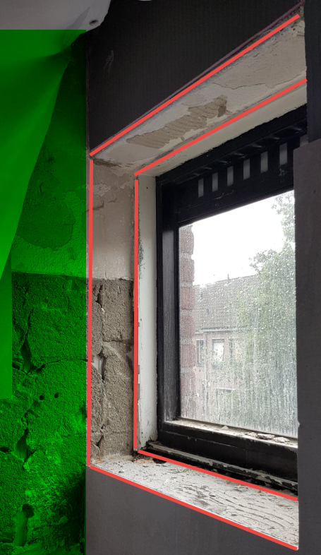

Ik ben (nog steeds haha) bezig met mijn badkamer renovatie
Op termijn wil ik alle ramen op de bovenverdieping laten vervangen incl het badkamer raampje (55x59cm) Op dit moment heb ik het budget niet.
Een kozijn wordt van buiten verwijdered als ik me niet vergis. Toch lees ik over schade aan de binnenmuren.
:?: Wat veroorzaakt deze schade? Wat moet er langs de binnekant uit?
Ik wil graag verder tegelen, maar uiteraard wil ik niet iets wat al netjes is afwerkt terug uitbreken.
Bedankt voor het advies!

Een kozijn zit gedeeltelijk in de binnen en buiten muur vast.
Beter was geweest om eerst het kozijn te plaatsen.
Nu moet je eigenlijk de dag kanten niet tegelen, en nadat het kozijn geplaatst is die dan tegelen.
Rola
Stucwerk in de dagkant wil wel eens loskomen bij het verwijderen van het kozijn en de spouwlat.
Dan komt helaas ook de tegel los.

De dagkant niet tegelen is een prima oplossing. Echter loopt 1 van de dagkanten over in de muur zelf.
Bij deze een foto van de situatie. Ik zou dan de dagkant vrijlaten, maar wel het groene stuk tegelen
Dan zit er een dikke 10 cm tussen de tegelrand en het kozijn.
Ik begrijp dat er geen garanties zijn, maar een beetje vakman heeft dan toch voldoende ruimte om met een beitel en hamer aan de slag te gaan?

Als je nu in de dagkant het stucwerk en de specie vooraf eraf kapt, dan kan het ook niet meer loskomen en dan kan je dat groene stuk prima tegelen.
StucDennis
Specialist Stukadoor Werkzaamheden
En je zou zelf die lat tegen het kozijn in neggekant al weg kunnen breken en inderdaad specie weg kappen. Dan zet de timmerman de reciprozaag in kozijn en zou deze met beleid en zonder verdere schade moeten kunnen verwijderen
