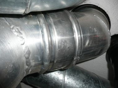

Binnenkort ga ik samen met mijn broer zijn cv ketel vernieuwen. Op dit moment hangt er een gesloten Agpo MFT1322 (1999) met een gekoppelde WTW unit. Deze cv ketel onttrekt de verbrandingslucht aan het ventilatiesysteem. Op het toestel zit een dikwandig rookgasafvoerkanaal aangesloten van 130 mm. Om de 2 meter zie je een lasnaad.
Deze zouden we willen hergebruiken voor de nieuwe cv ketel, d.m.v. een verloop 130x80. Er moet alleen een nieuwe buis 80 mm worden aangelegd voor de verbrandingsluchttoevoer. De bestaande wtw unit wordt vervangen voor een normale ventilatiebox.
Nu willen we zeker weten of die bestaande rookgasafvoer wel van RVS is. Hoe kan je dat (fysisch) vaststellen? Zowel aluminium als rvs worden niet magnetisch aangetrokken.

Kan je een las van dichtbij op de foto zetten?

Handypete

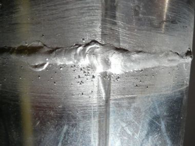

Schept dit meer duidelijkheid of het aluminium of rvs is?
Tiho
Aluminium, zo naar de grofheid van het laswerk te kijken. Kun je een stuk ff loshalen, het gewicht is ook een goede meter.

Ik hou het op RVS als ik de foto`s zo zie. Daaronder zit nog een spiraliet buis van gegalvaniseerd staal, duidelijk herkenbaar.

Ik zou zeggen aluminium.
Tiho
Ik ook nog steeds, een staalborstel heeft 'haren' van rvs, deze zouden in een rvs pijp niet zulke diepe krassen maken. In aluminium wel, dat is veel zachter.

En daarbij, Alu word gegoten zoals hier duidelijk zichtbaar is en RVS word in een mal gevormd, dus imo is dit ook Alu.

Duidelijk aluminium.
Gamgra
Aan het laswerk te zien is dit aluminium.
Bij het lassen van roestvrijstaal treden veel hoger temperaturen op, dit geeft aanloopkleuren op het laswerk en de directe omgeving van de las.
De aanloopkleuren zijn als de kleuren in een regenboog, soms ook te zien op de uitlaat van een motorfiets.
Bij het lassen van aluminium is de smelttemperatuur aanmerkelijk lager, hier geen aanloopkleuren, het laswerk oogt ook veel minder fijn.
Samengevat: 100% zekerheid, wat betreft de voorbeelden in de foto's

Fysisch gezien aan de las gezien aluminium.

Aluminium verkleurt nooit ongeacht de hoogte van de temperatuur, om de oxidehuid te smelten is zelfs een hogere temeratuur nodig dan om staal te lassen.
Bovendien als je er zo overheen ragt als hier gedaan, is de verkleuring ook weg, beitsen geeft een iets mooier resultaat.
