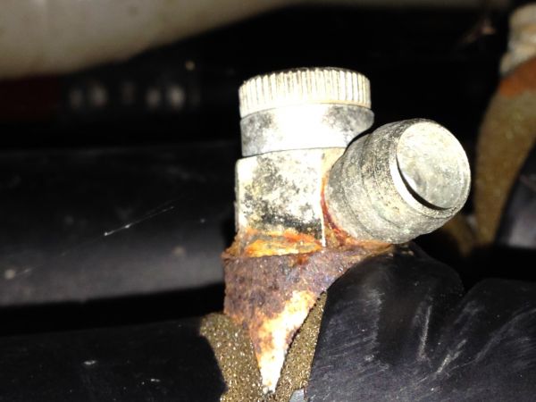

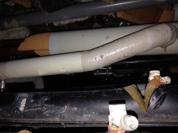

Onze cv leidingen in de kruipkelder zijn hard aan volledige vervanging toe. Nu heb ik in de bouwmarkt het advies gekregen om BPex te gebruiken (lekker makkelijk!), maar de koppelingen kunnen niet aangesloten worden op de bestaande RVS leiding. Weet iemand hier een oplossing voor? We hebben trouwens stadsverwarming.

Rvs? Maak er eens een foto van, want verwacht niet dat het rvs is, denk eerder dik of dunwandig staal.
En advies bij de bouwmarkt? Plaats een paar foto,s en je krijgt vast hier een goed en vakkundig advies.
Groeten b
AnnaSuzanna
Je hebt gelijk, geen RVS maar staal.

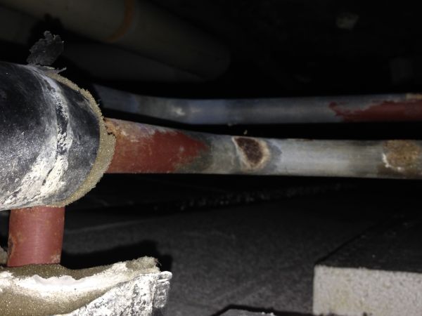

Dat is het 'm juist; zo lek als een mandje, nu al op de 3e plek....
Boudewijn 033
3 lekkages repareren in een verder goed dikwandig systeem is het zeker waard.
Dikwandig overleefd verder alle mogelijke leiding systemen.

Gewoon repareren met koppelingen en een stukje pijp.
Er zijn in de VAKHANDEL koppelingen te krijgen daarvoor.
Zoals al gezegd staal overleeft veel langer"
