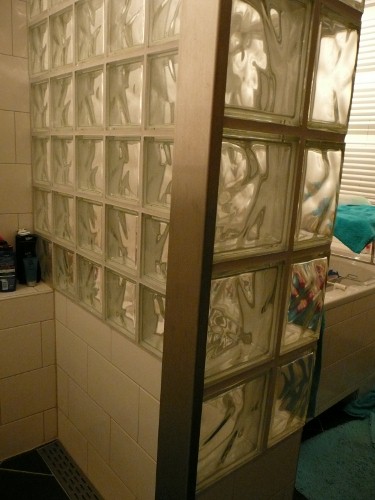

We hebben een douchewand gemaakt van glasblokken met een RVSplaat om het af te werken. Erg mooi geworden.
Ik heb me alleen gesneden aan de rand van de (reeds vastgemaakte) RVS plaat toen ik er even langsging met mijn vingers!!!
Hoe kan ik deze ruwer maken? (Zonder hem los te hoeven maken....)

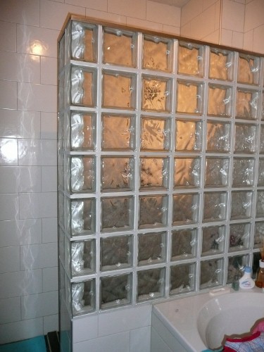

Ik hoop dat dit wat licht opde zaak werpt.
Eerst het resultaat:
De RVS plaat:

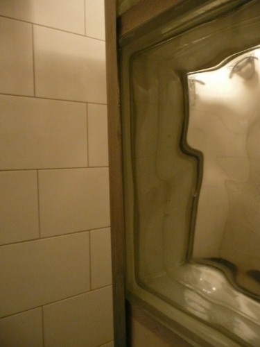

En het randje:
Er is dus weinig ruimte voor bewerking.

Hij is gekit (en zit goed vast).
Alleen de smalle kant is scherp, de rand aan de binnenkant van de douche is niet scherp (wsch door de zaag/snij richting).
Ik wil het er niet afhalen, omdat nu alles vast zit en de randen onder en boven ook netje gekit zijn. We waren heel tevreden ver het resultaat tot het bloedbad!! :?
