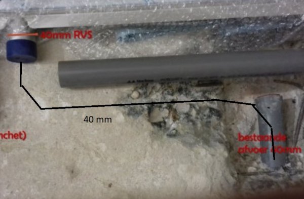

Bij onze RVS douchedrain werd meegeleverd een 40mm/50mm excentrische mof. Aan de ene kant met rubber manchet.
Op de instructies staat dit PVC is. (Er wordt niets vermeld over hoe je dat verder aansluit).
Maar dit is zachter materiaal dan mijn andere PVC buisjes en daarom vermoed ik dat dit toch om "pp" gaat. Als ik er op zoek dan vind je precies zulke mofjes. Bovendien, als je het in een 50mm PVC mof stopt, zit er speling op.
Ik heb wel wel wat vragen beantwoordt gezien op het forum, maar kom er toch nog niet helemaal uit:
Mijn vragen:
* Zou ik een 40 40 pp 90graden knie/bocht kopen
* Hoe krijg ik zonder lijm die 40mm pp in 40 buis. PVC overschuifmof manchet 40?
* Die overschuifmof(fen) kunnen gewoon in beton/cement/krimpvrije mortel gezet worden neem ik aan.
* Het zou mooier zijn om 50mm buis te gebruiken, maar de bestaande in beton gestorte afvoer is 40. Bovendien is de douchedrain heeft ook maar 40. Dus meer debiet kan hij toch niet krijgen. Of is dat een verkeerde redenatie?
Er staat tegenover dat als ik de bestaande buis wel gebruik er veel afschot in zit, ondanks 2 haakse bochten...

Je kunt hiervoor gewoon een 40 mm manchet mof voor gebruiken, of als dat nodig is, ook een haakse bocht met manchet.
Ik vijl zelf altijd even het scherpe randje van de uitloop van de goot wat af, zodat het rubber in de manchet mof niet beschadigd raakt.
En dan wat vasaline er op zodat het goed in elkaar gaat.
Die verloop die er bij zit is wel degelijk pvc, alleen van een dunnere kwaliteit.
En een manchet mof van 50 past daar ook gewoon op, zonder dat het gaat lekken.
Maar die kun je ook lijmen in een lijm mof van 50.
Je zult beton even wat verder op kappen en een stuk van de buis afzagen want daar zitten beschadigingen op.

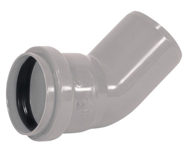

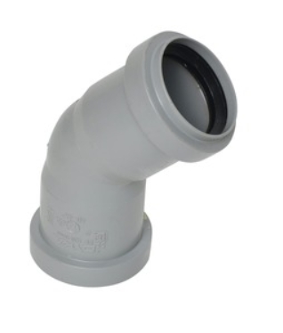

ik zou 1 bocht met spie en 1 bocht met dubbelmof in elkander drukken en die op de drain zetten, zelfde aan de andere kant met een bocht spie daar in zodat je de hoogte geleidelijk laat zakken.
nu is alles gestroomlijnd.
De rubbers in vetten met vaseline en bij de buis schuine kant aan vijlen.
