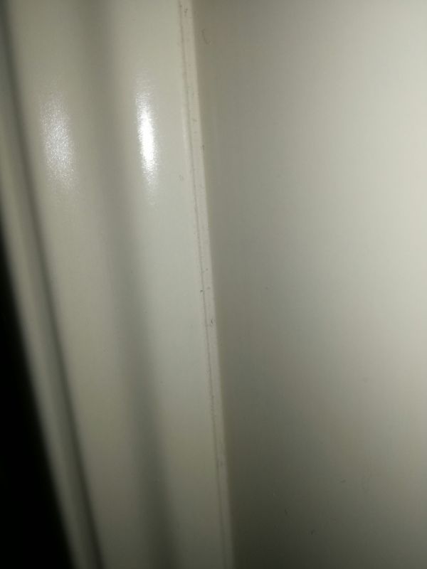

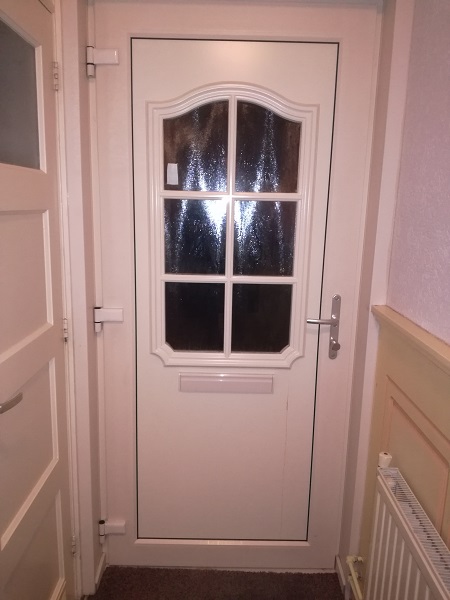

het dubbelglas van onze voordeur is lek en moet vervangen worden. Het glas lijkt te zijn ingelijmd en bestaat uit één stuk. Wie weet hoe dit glas worden vervangen of een firma die het kan vervangen?

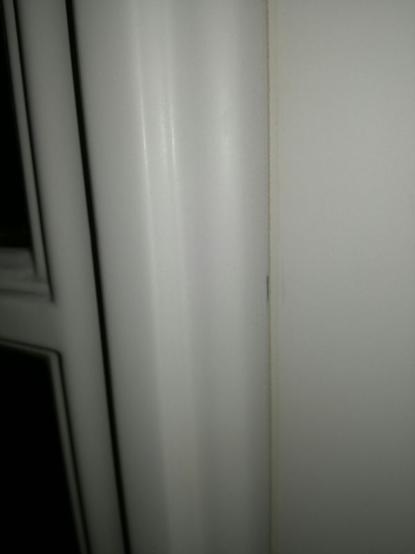

Als het glas is wat in een (vleugeloverdekkend) deurpaneel zit, is dit inderdaad verlijmd. Maar een foto kan eea duidelijk maken. Graag aanzicht van buiten, en aanzicht + detail van binnen.
Brwjkol
geen kidnaad tussen lijst en frame aan de buitenzijde
de voordeur in vol ornaat
kitnaad tussen lijst en frame aan de binnenzijde

Het merk van de kozijnen is niet gelijk aan het merk van het voordeurpaneel. Het totale paneel is in ieder geval te vervangen.
De glaslijst is afgekit, maar zit waarschijnlijk ook geklemd in de buitenlijst. Daarom is de glasmaat lastig te bepalen.

Ik zou de glasmaat nog wel kunnen bepalen door met een paar latten over de lijsten heen de totale dikte (inclusief lijsten) op te meten en daarna vanaf de latten naar het glas te meten en die afstand er af trekken.Maar ik zie nog niet hoe dit glas er uit moet komen. De kit zit zowel buiten als binnen ook tussen de ruitverdeling en het glas. De ruitverdeling en de buitenlijst vormen één geheel.

Met een multitool kom je een heel eind... Kit moet je toch vervangen.

Het is daarom eenvoudiger om het gehele paneel te vervangen. Voordeel is dat je meteen de isolatiewaarde van je deur kunt verhogen.
Er zijn slechts enkele producenten van dit soort panelen.
